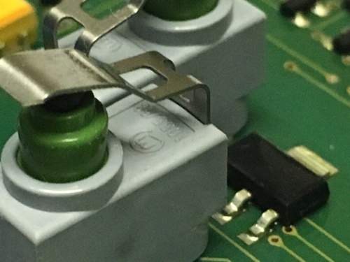

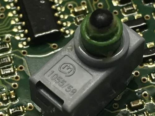

Ich bin nicht ganz davon überzeugt, dass es sich um ein mechanisches Problem handelt. Zumindest scheint mein Motor noch ordentlich Kraft zu haben. Ich glaube eher, dass die Microschalter nicht mehr ganz in Ordnung sind. Diese gibt es auch zu überhöhten Preisen als "Repair" Kit. Diese Schalter würde ich gerne austauschen, bisher konnte ich aber nicht die genaue Bezeichnung der Schalter herausfinden. Es sind Schalter des Herstellers Marquardt vom Typ 1055. Mir fehlt der Rest der Bezeichnung. Hat vielleicht jemand zufällig ein offenes Steuergerät rumliegen und kann mal auf die Schalter gucken was dort noch drauf steht? Vielleicht auch als Foto? Mein Steuergerät möchte ich erst zerlegen, wenn ich die Schalter da habe.
Müsste Marquardt 1055-3653 sein wenn ich mich nicht irre
EBay 283190401503
Hab das rep set auch gesehen die Teile kosten in der Beschaffung mit Motor keine 30€ 😉
Welche Fehlermeldung hast du denn? Das Relais gibt's bei Conrad, hab vergessen welche Bezeichnung...
Ich habe auch die gleiche Fehlermeldung 288. Wenn ich beim Ent- oder Verriegeln der Lenkradverriegelung das Lenkrad etwas gegen halte, dann arbeitet die Mechanik schon ordentlich entgegen. Das kann ich soweit treiben, dass mir das FIS meldet, dass ich doch bitte die Lenkung entlasten soll.
Was den Schlater betrifft, bin ich jetzt glaube ich fündig geworden. Es ist ein Marquardt Typ 1055.2061, mit asymetrisch angeordneten Pins. Hier habe ich etwas dazu gefunden: https://www.audisport-iberica.com/foro/topic/322836-columna-de-dirección/?page=13. Nicht von der Sprache verschrecken lassen. Etwas weiter unten gibt es Bilder dazu. Einen Anbieter für die Schalter habe ich auch schon gefunden.
