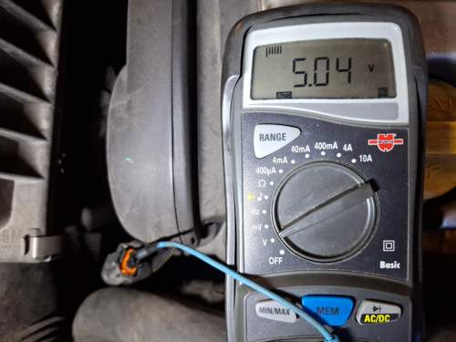

Zuerst mal mit dem Multimeter beide Leitungen auf dem Stecker geprüft - ooopsi Ventilator geht an.
Dann jede einzeln gegen Masse: einmal "0,wenig" und einmal 2,52V 😰 sollten das nicht besser um 5V sein? Und was bedeutet das jetzt?
Das Einzige, was wir beim Wechsel des Thermostates noch verändert haben, war das Kabel vom Sensor unter der Motorabdeckung. Das liegt ja direkt auf dem heißen Ventildeckel und die Hartplastik-Umhüllung bröselte schon weg. Das habe ich nicht genauer untersucht sondern einfach mit Isolierband komplett umwickelt. Theoretisch könnte irgendwo ja schon eine Leitung angeschmort sein, die nun fester aneinander gedrückt werden? Wenn ich das alles auseinander pople, bröselt das Plastik sicher komplett weg, wie schütze ich das Kabel dann vor dem heißen Ventildeckel?
Die braune Ader hat immer Masse (0V).
Hast du mit Sensor dran gemessen?
So Internet funktioniert wieder......
2,52V gemessen bei Zündung ein gegen Masse an dem Blau-Roten Kabel sind definitiv zu wenig.

Also bröseliges Kabel öffnen und checken?
Ja, irgendwas ist mit dem Kabel oxidiert, Grünspan oder das Steuergerät schickt wirklich keine 5V raus.
