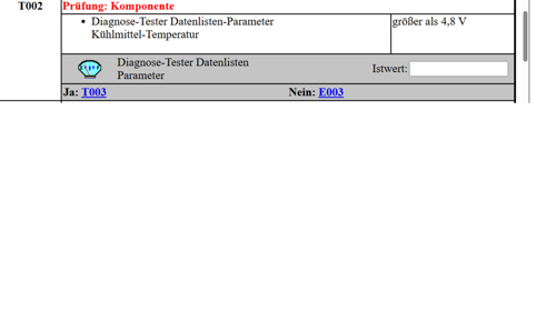

Die beiden Kabel vom Sensor Kühlmitteltemperatur, einmal das Braune Kabel geht an den Stecker X54 Pin 32 am Motorsteuergerät, das Blau-Rote geht auf Pin 27.
X54
Die Pinnummern 27/32 bzw deren Zählrichtung sind sind normalerweise am Stecker vom Mototkabelbaum oder am MSG eingeprägt.
Mal mit Multimeter am Stecker Sensor Kühlmitteltemperatur unter Last gemessen ob dort 4,8- 5,2 Volt ankommen.

Bitte mal prüfen.
Kühlmitteltemperatur Sensor
