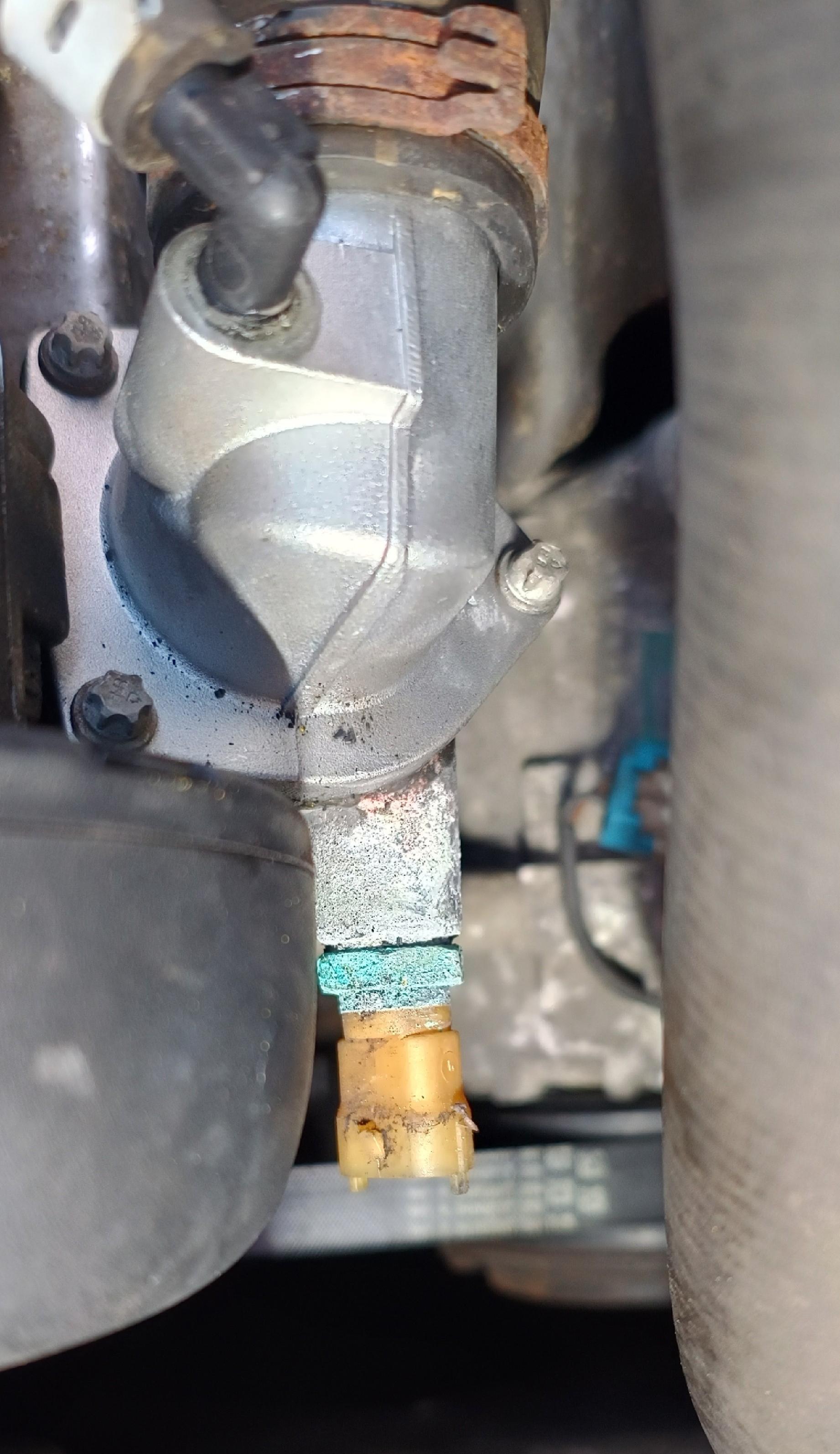

bei unserem 1,6 L 16V von 2000 (Motor X16XEL) haben wir den Thermostat gewechselt, weil die Kühlmittelanzeige nicht über 80 Grad kam und der Schlauch zum Kühler relativ früh warm wurde. Danach wird die Heizung auf den ersten km warm, der Kühlerschlauch bleibt kalt und nach ca. 6km wird er langsam warm und dann heiß.
Soweit also in Ordnung, nur seit dem Thermostatwechsel inkl. Gehäuse zeigt die Kühlmitteltemperatur gar nichts mehr an (Zeiger bleibt ganz links, nur bei steilem Bergauf kommt er bis zum zweiten 70er Strich).

ad b)
"Siehe a)" heißt wo genau sitzt der? Ist das das grünspanige Teil links am Thermostat-Unterteil.

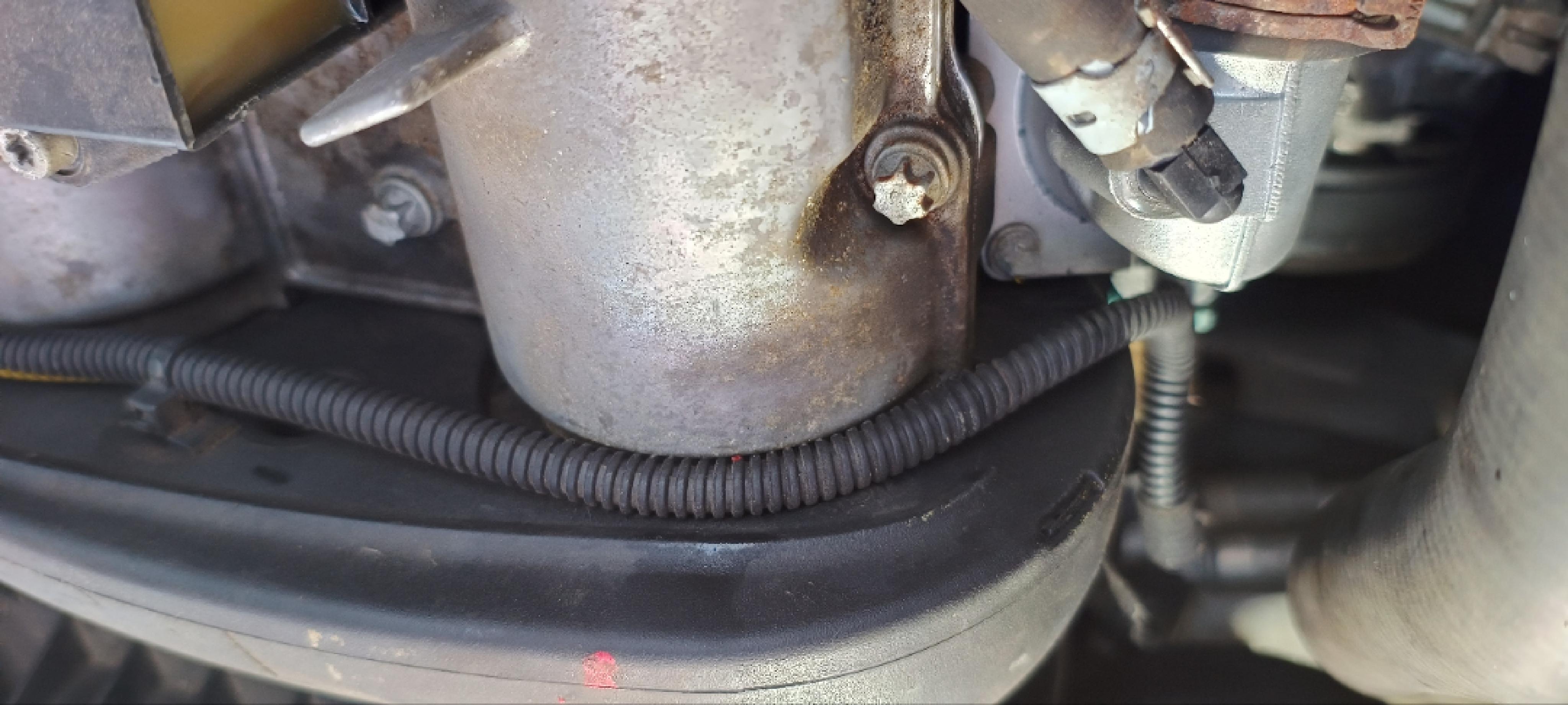

So, da isser!
Stecker sieht eigentlich tacko aus, aber dem Kabel direkt auf dem Motor wurde es wohl zu heiß...
An die Kontakte vom Sensor kommt man nicht so gut ran aber ich glaube ich messe da etwas um 0,3 Ohm. 🙁
Kann doch nicht sein, dass das Teil beim Wechsel des Thermostates kaputt geht, oder?
Dass sich das Wellrohr aoflößt ist normal und macht nichts. Ich kann aber nicht erkennen ob das Kabel beschädigt ist.
So grün, wie der Sensor aussieht, würde es mich nicht wundern, wenn das bis nach innen korrodiert ist.

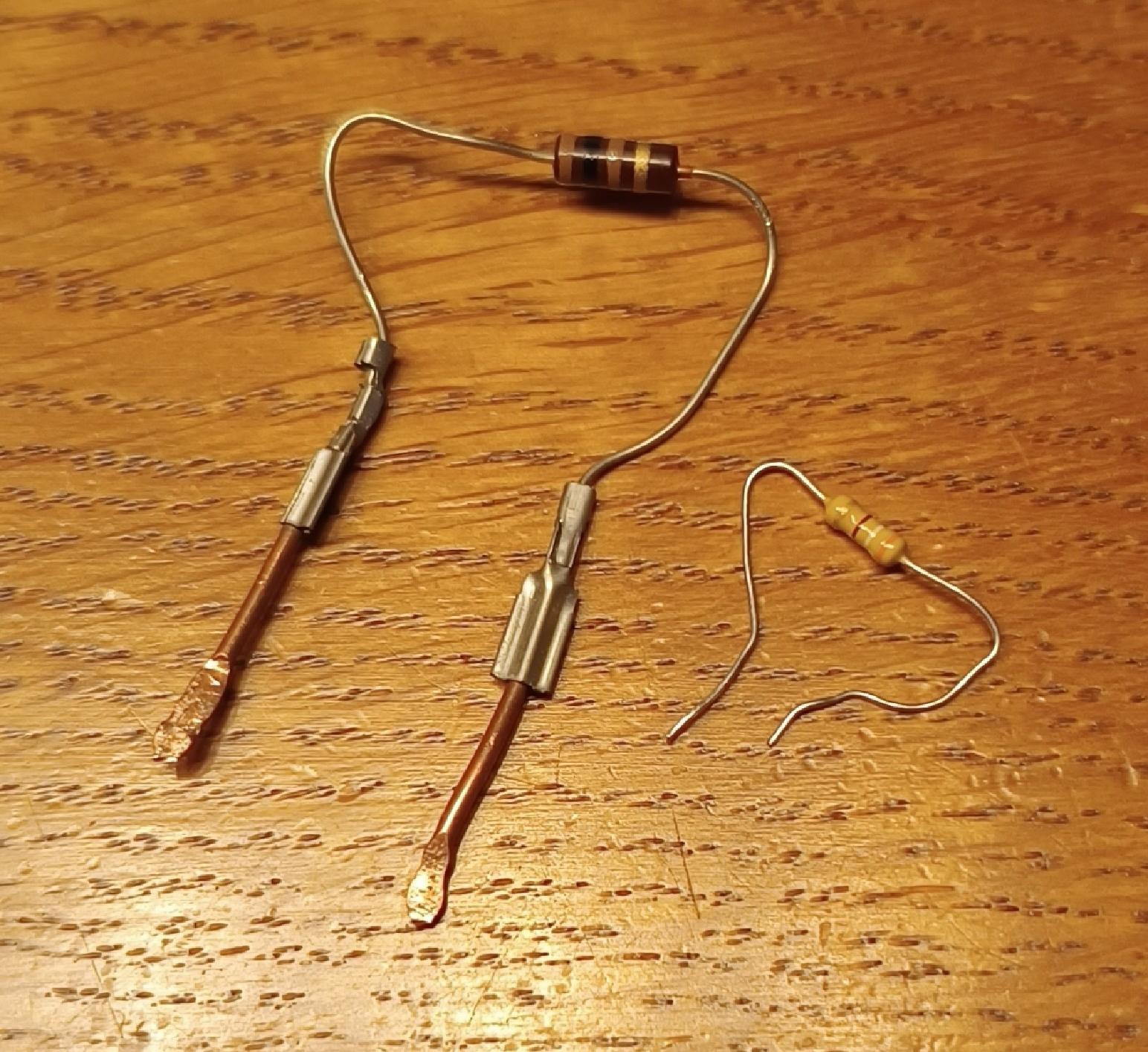

Die 0,3 Ohm waren vielleicht doch richtig gemessen, d.h. Kurzschluss im Sensor. In der Grabbelkiste habe ich einen 400 Ohm Widerstand gefunden, den ich mit dem weichen Draht gerade so in den Stecker gefummelt bekommen habe: Zeiger geht bis zum letzten Strich bei 70 Grad. Von Fischertechnik habe ich einen mit 100 Ohm, aber durch die Anschlusskontakte bekomme ich den nicht in den Stecker. 🙁
Also einen Draht gefunden und der ist nun zu dick. 😠 Aber der Schraubstock ist stärker als Kupfer und schwupps habe ich den perfekten Sensorsimulator. Zündung an und... der Zeiger saust nach oben locker über die 100 und vor dem roten Bereich mache ich die Zündung wieder aus - Lüfter läuft nach. Hätten wir das auch mal getestet. 😁

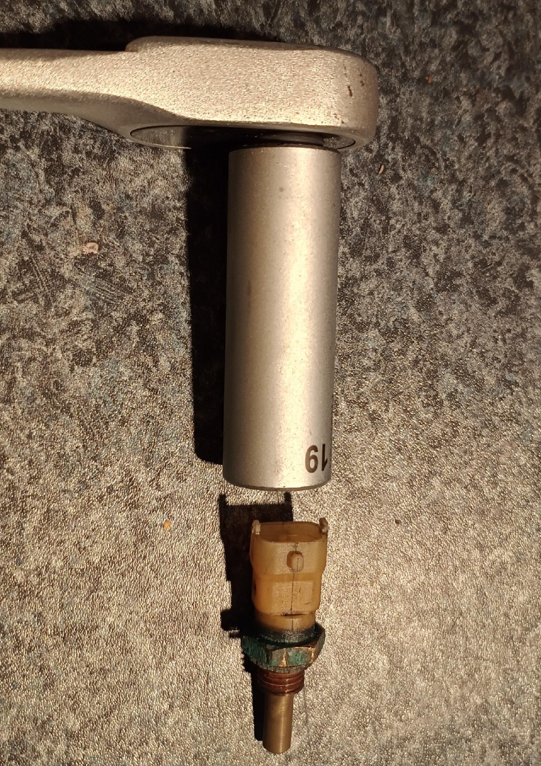

Ich hoffe, ich bekomme den Sensor raus: links das Gehäuse vom Zahnriemen (6 Jahre, 8 tkm) und unten der dicke Schlauch vom Kühler. Ist wohl eher ein Fall für die Knipex 180er Cobra als für den passenden Maulschlüssel. Aber erstmal den passenden Sensor finden...

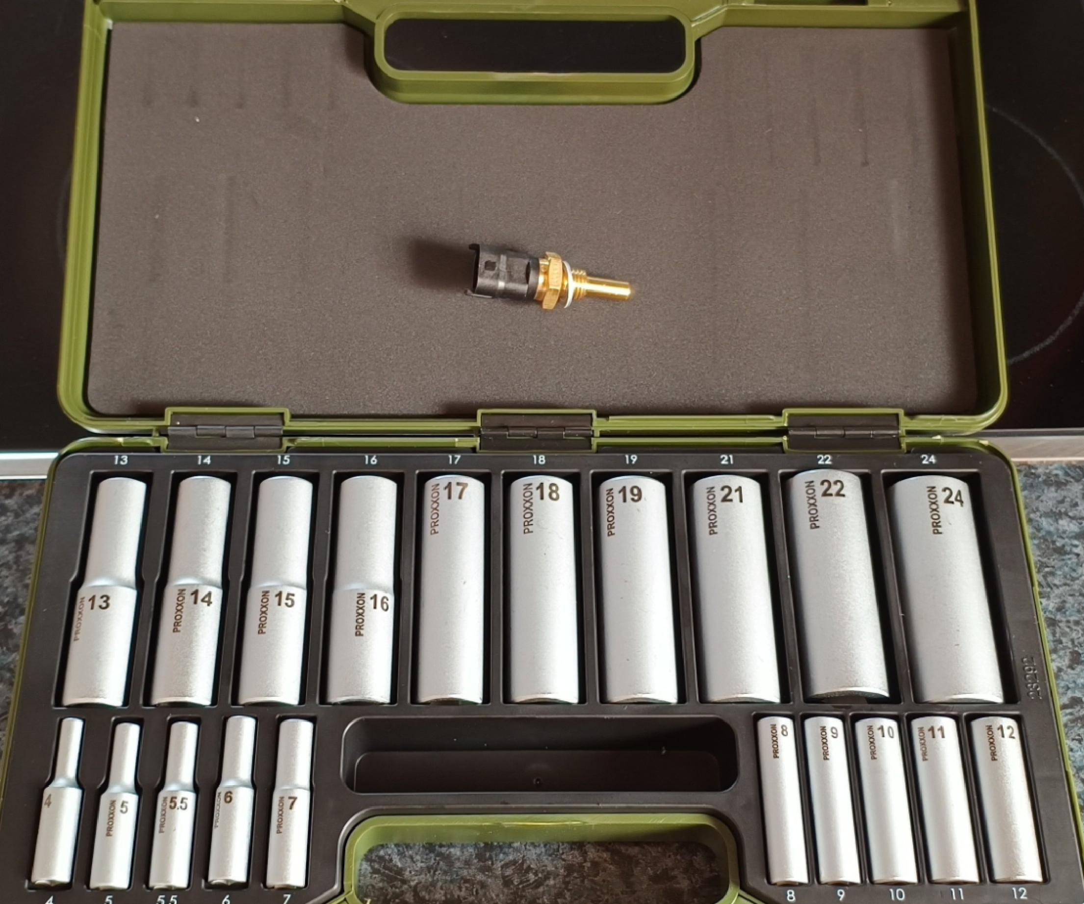

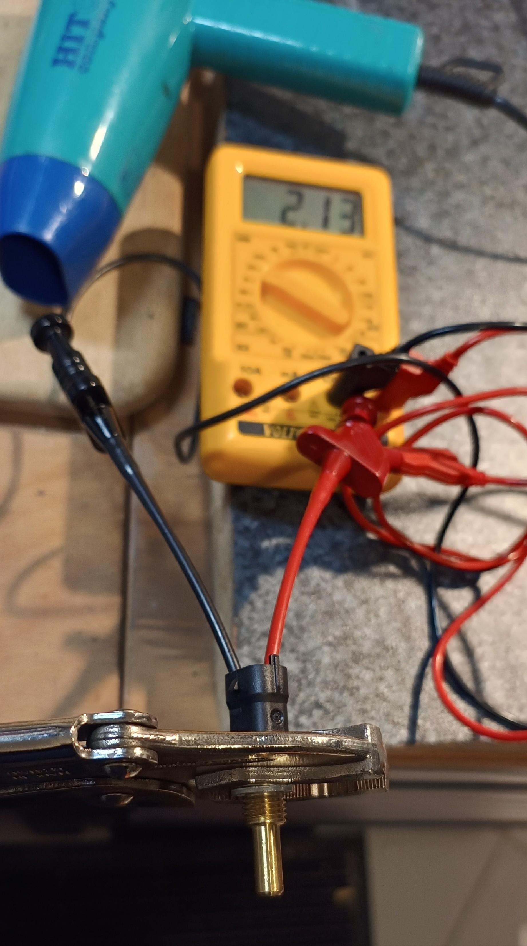

Neuer Sensor von Bosch (0 281 002 169} kam eben an. Ein kleiner Versuchsaufbau zeigte über 2 kOhm kalt und mit dem alten Föhn (90 Grad) ging es schon nach kurzer Zeit unter 500 Ohm - sieht gut aus.
Bleibt immer noch die Frage, wie ich den alten überhaupt rausbekomme. Unten der Schlauch, oben das Zahnriemengehäuse. Um das zu öffnen, muss ich wiederum den Luftfilterkasten aus dem Weg bekommen - das wird noch lustig.... 🙁
Nichts zu machen! Da ist einfach kein Platz zwischen 19er Sensor und Gehäuse vom Zahnriemen, als dass man da von oben mit irgendwas rankommt.
Wie macht ihr das?
Der Luftfilterkasten ist doch fix ausgebaut, das dauert keine 5min.
