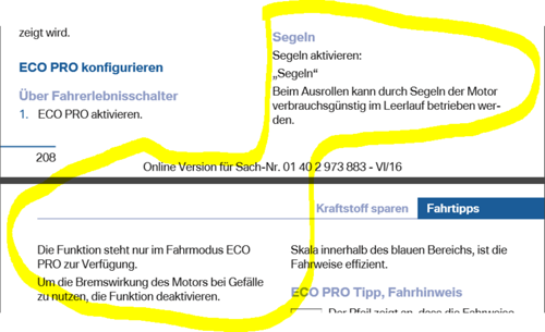

Hi, nochmal im alten Jahr.
Segeln geht auch in dem anderen Stellungen und diesr Funktion muss man erst im Fahrzeug Menü aktivieren. Hab das schon öfters umgeschaltet und wie gesagt, weiß nicht was das bringen soll! Das dies dann noch die spritsparenste Lösung sei, ist mir ein weiteres Rätsel!
Ja wenn man die Strecke kennt und weiß dass das Gefälle so ist das die Geschwindigkeit nicht abfällt oder zu hoch geht, dann nur dann könnte ich es vielleicht verstehen auf mehreren Kilometern. Da ich das aber nirgendwo kenne macht es null Sinn. Fahre öfter den Trackensteiner Hang und Eichelberg, der erste Teil ist so steil dass das Fahrzeug immer schneller wird auch wenn ich im 4 Gang dann bei 4,5TUmdreh hängt und weiter beschleunigt! Am Eichelberg würde es am Anfang eventuell gegen dann kurz vor dem Tunnel wird das Auto in der Schubstellung wieder schneller und so spart man auch Kraftstoff.
Heute habe ich zum Thema Rollen einen Test gemacht. Bei Tempo 100km/h im 8Gang rollt der 4er 2.0D ca.600m bis er unter 80km/h fällt, dann schaltet die Automatik in den 7. was aber nur eine leichte erhöhte Verzögerung bringt, manuell könnte man dieses runterschalten unterdrücken. Somit fahre ich hier und segle ohne Leerlaufstellung des Motors, welche nicht umsonst ist!
Also nochmals, warum ist von nem Diesel, der ne Verdichtung von 16,5:1 hat keine Bremswirkung da!! Ich sage ja, weiß keiner!!
Guten Rutsch
Es ist ja eine Bremswirkung da, im 8. Gang hält die sich natürlich in Grenzen.
Dein Test macht ja nur dann Sinn, wenn Du auch die Rollstrecke im Segelmodus gegenüberstellst....
Also das wäre neu für mich, das Segeln auch in anderen Fahrmodis geht.
Laut BA auch nicht, außer ich versteh was falsch ?
Gruß,
Speedy
Segeln
Wäre mir auch neu, Segeln nur in eco pro. Das erklärt natürlich, warum gesagt wird, man merkt keinen unterschied beim Segeln 😁
