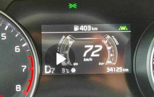

Hi, jetzt muss ich auch mal was fragen.
Ich hatte am Freitag ein etwas unangenehmes Erlebnis beim überholen.
Ich war auf dem Weg zur Arbeit und etwa 2 km gefahren, da meinte ein anderer Autofahrer kurz vor mir auf die Straße einbiegen zu müssen. Ich hatte etwa 70-80 kmh drauf. Nun konnte ich entweder eine Vollbremsung machen, oder links an ihm vorbei ziehen. Hab mich gegen die Vollbremsung entschieden.
Ich dachte, mit der Leistung von 204 PS sollte das im kalten Zustand trotzdem kein Problem sein. Naja , es kam aber fast nix. Das die Elektronik nicht alles freigibt solange die Temperaturen noch im Keller sind ist ja OK, aber da kam gar nix. Ich hatte gefühlt 30 PS und musste dann schnell handeln, denn mittlerweile hatte der andere Fahrer auch Fahrt aufgenommen und von vorne kam ein Lkw. Es kam einfach nix.
Länge Rede kurzer Sinn, was war da los ?
Da ich morgens immer sehr entspannt und gemächlich zur Arbeit fahre, kann ich nichtmal sagen ob das schon länger so ist. Als ich das Auto vor Wochen abgeholt habe, war direkt Leistung da auf den ersten km.
Ich mag mich auch täuschen, aber ich habe das Gefühl als wäre auch im warmen Zustand nicht mehr die volle Leistung da. Der Punch fehlt irgendwie und den hatte er sonst (wenn auch nur ein kurzer).
Bevor ich jetzt den Händler verrückt mache, Frage ich einfach mal in die Runde. Hab ihr das auch schon gehabt, oder bilde ich mir das nur ein ?
Ich habe bis jetzt noch nichts weiter getestet oder untersucht. Werde morgen früh auf dem Weg zur Arbeit nochmal testen ob es wieder so ist und dann mal die Anzeigen für turbo und co beobachten.
Ein durchrutschen der Kupplung würde ich nicht in Betracht ziehen, da die Drehzahl auch nicht hoch geht.

Jeden Morgen, wenn die Temperatur unter 5 Grad liegt, gibts keine Turbodruck.
KIA in Dänemark wissen nichts davon ... 🙄
Keine Turbodruck im Kalten Zustand

Nur mal aus Neugier, du weißt schon, dass es einen Sicherheitsmechanismus hierbei gibt - solange Komponenten nicht warm sind, ist der Turbo nicht aktiv sozusagen. Erst wenn Kühlmittelanzeige in die Nähe der Regeltemp kommt, gibts vollen Turbodruck. Und bei Kälte dauerts länger bis sich alles aufgewärmt hat, ist ja logisch ne.
Gibt Leute die verlangen vollen Dampf auch bei minus Graden und wundern sich nachher wenh ihnen alles um die Ohren fliegt.
warm fahren noch nie was davon gehört. Mancher kennt nur warm laufen lassen..
Trotzdem müsste die Ladedruckanzeige bei 0Bar stehen, wird ja gar nix angezeigt
Ob null oder gar nix ist dann doch auch egal. Und bei turbolader Sachen würde ich anstatt tagelang in Foren mich aufzuhalten mal zu kia fahren
Nee wenn nix da steht, also im minus Bereich, ist das nicht so gut und nicht "Egal" so wie du das schreibst
Und warum wird dann ewig diskutiert.. Also ich würde keinen Lader schaden riskieren,
