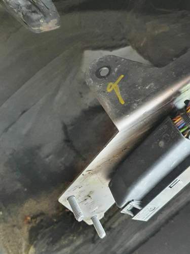

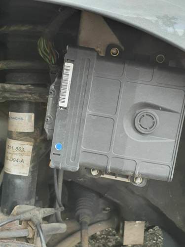

Im Anhang sind noch 2 Bilder mit Markierungen am Steuergerät bzw Halter. den blauen Farbpunkt hab ich auch bei diversen Anderen Steuergeräten über die Google Bildersuche gefunden. Aber ist das gelbe T am Halter eine VW-Werksmarkierung oder eine Schrottplatz Verkaufsmarkierung?.
Würde mich halt interessieren ob das Steuergerät schon einmal gewechselt wurde.
Naja heute bin ich schon wieder ein kleines Stück weiter wie gestern, war also unterm Strich ein guter Tag ;-)
Blauer Punkt
Gelbes T

Heute habe ich mit mehren Betrieben gesprochen die Automatikgetriebesteuergeräte reparieren. Kein Betrieb konnte sich an einen ähnlichen Fehler erinnern, Tenor war zwar das es sehr selten schon einmal vorkam, das ein Steuergerät mit einer bestimmten Diagnosesoftware Zicken machte, es dafür aber mit einer anderen dann immer problemlos lief. Keiner der Betreiber hatte eine ernsthafte Idee was zu tun wäre, wenn ich Ihnen das Steuergerät zuschicken würde. eine Fehlersuche müsste in meinem Fall immer an Steuergerät und Fahrzeug erfolgen. Wird tendenziell aber auch eher ziemlich teuer.
Dann fragen wir doch mal den Hersteller des Steuergerätes was er zu der Problematik sagt. Auf den Steuergerät steht Aisin Belgium, aber es gibt auch eine deutsche Niederlassung in Wolfsburg. Also den Aisin Technical Center Europe in Wolfsburg angerufen. sehr nette Leute, ich hab dort mit insgesamt 4 Ingenieuren gesprochen, von denn keiner auch nur im Ansatz etwas zum Thema beitragen konnte. Selbst die Anfrage ob das Kürzel "H69" auf dem Label des Steuergerätes in der Bezeichnung "H69 / S0937" für eine Hardware Revisionsnummer steht konnte nicht geklärt werden. Zum eigentlichen Problem konnte trotzdem mehrfachen Rückfragens bei Kollegen, niemand auch nur im Ansatz etwas beitragen. Das Problem müsste "eskaliert" werden und dazu über einen offiziellen Volkswagen Partner eingereicht werden. dann würde man auch das Steuergerät nach Japan schicken und dann wird alles gut. Nett waren die Jungs zwar aber Ahnung hat keiner. Ich hatte ernsthaft das Gefühl das die Jungs Angst hätten das es Ärger gibt wenn sie etwas Falsches sagen. So hab wir uns unterm Strich gegenseitig eine Stunde unserer Zeit geklaut, ohne nennenswertes Ergebnis.
Wobei ganz ohne Ergebnis war es nicht, denn dadurch bei mir ist die Erkenntnis gereift das ich das Problem vielleicht doch anders angehen sollte. Eigentlich wollte ich heut zum VW Händler und dort nach einem Update für das Steuergerät fragen. Da VW solche Updates ja auch nicht für lau macht, ist das gleiche Geld besser in einem gebrauchten Steuergerät investiert. Ich selber hab ein Steuergerät mit Hardware 38 und Software S0832 und für unter 80€ bekomme ich inklusive Lieferung ein Steuergerät mit Hardware 69 und Software S0937, das halte ich für zielführender als an einem eventuell problembelasteten Steuergerät mit Hilfe eines Updates zu versuchen das Problem zu beseitigen. Jetzt gibt es neue Hardware und neue Software. Und wenn das nicht fruchtet wird auch noch das Diagnose Gateway getauscht . Und danach wird dann der Can-Bus verschlankt und Zweige/Steuergeräte ausgepinnt, solange bis das mein Automatikgetriebe wieder mit mir redet.
Hast du mal versucht, das Steuergerät am Schreibtisch anzusprechen? Also 12V, Masse und Can/K-Line anlegen und das andere Ende an dein Interface? So hab ich immer die widerspenstigen BT-Steuergeräte ausgelesen und codiert. Sämtliche Störfaktoren sollten ja so ausgeschlossen sein.
Zur Software: du hast auf dem Getriebe Stg 0832 und es gibt dafür noch 0937 und 1209. probieren kann man es aber zurück auf 0832 geht nicht mehr
