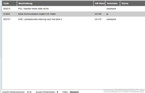

Mir kam der Verdacht dass das Problem eventuell mit den immer noch vorhandenen Einträgen im FS und deren Ursache zusammenhängt und dass daher die AU nicht bestanden wird.
Bevor ich nun auf 1) und 2) Verdacht Teile tausche wollte ich hier nochmal um Hilfe bitten, was die Einträge zu bedeuten haben und ob diese an der nicht bestandenen AU schuld sein können.
EDIT: nach Löschen ist die Sondenalterung wieder aufgetreten, INPA-Log ergänzt

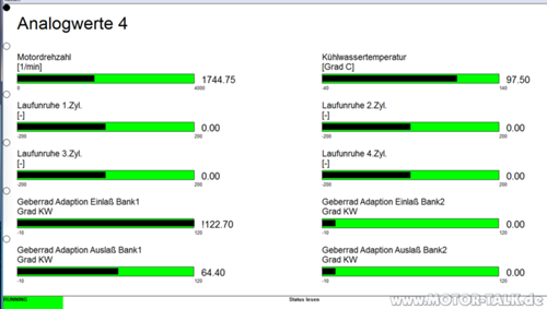

Habe im Anhang nochmal die gestrigen Live-Werte der Sonden beigefügt sowie die anderen, von denen ich Screenshots gemacht habe.
EDIT:
Hat jemand noch den Verdacht dass ziemlich sicher es auch falsche Steuerzeiten sein können?
Oder würden sich diese noch anders äußern?

Mache beide Lambdasonden neu und dann gibt es auch keinen Stress mehr mit der HU, bzw. ASU Untersuchung.
Der Fehler muss eh aus dem Fehlerspeicher raus, sonst gibt es auch keine ASU. Steuerkette scheint ok zu sein, wurde ja bei BMW gemacht.
Defekte Lambdasonden geben dem Steuergerät falsche Signale zur Spriteinspritzungsmenge, darum passen auch die CO-Werte nicht.
Wenn Du die defekte Lambdasonde in einer freien Werkstatt wechseln lässt, dürftest Du so zwischen 100-150€ los sein. Ich denke aber auch, dass das reichen wird.
Fehlerspeicher löschen kostet vermutlich extra.

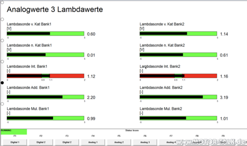

Einfach weil es mich mal wieder interessiert 😉 Wieso nicht erstmal die Sonde nach Kat?
Und: Ist eine "Überlagerung" der Filterelemente im KAT so selten dass Du das ausschließen würdest oder rätst Du nach dem Prinzip "erst das billige tauschen, das teure kann man danach immer noch tauschen".
Reines Interesse.
Habe gerade mal die Live-Werte beobachtet, Lambdasonde n. KAT Bank 1 ist deutlich regelfreudiger als die auf Bank 2 - siehe Bilder.
Das deutet doch definitiv auf die Sonde hin, oder =)

Bei den Steuerzeiten hat die BMW-Werkstatt wohl den Motor vorher mit der Hand ein Stück links Rum gedreht, dadurch war die Vanos am falschen Anschlag als die Steuerzeiten eingestellt wurden. Die Vanos verdreht die Wellen jeweils um 30grad NW, das sind 60grad kW. Die Steuerkette ist etwas gelängt, ist aber noch im Rahmen.
Ich würde dir raten entweder selbst die Steuerkette nachzusetzten oder das deiner freien Werkstatt machen zu lassen.
Edit: Mach da eine neue Bosch Lambdasonde rein, sieht wirklich nach einer defekten Sonde aus.
Das hatte ich damals schon vermutet, die Werstatt meinte damals aber auf die Frage ob das sein könnte:
"Das ist ausgeschlossen, da die Steuerzeiten nach verdrehen des Motors in die OT-Position abgesteckt bzw eingestellt wird"
Was heisst denn "Nachsetzen"? Spannen?
Zu den nun offenbar ein wenig falschen Steuerzeiten:
Wäre das ein Gewährleistungsfall? Die sollten doch wissen - angenommen der Motor wurde linksgedreht - dass dadurch dir VANOS falsch regelt? Auftrag war: "Steuerzeiten einstellen bitte!"
