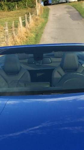

Hallöchen,
Ich hab mal eine Frage zur Nachrüstung von der Speed Limit Info.
Ich hab im Grunde nur den Fernlicht Assistent, sprich der der nur auf und abblendet. Bei normalen Xenon Licht.
Im Internet heißt es, dass man die „ConnectedDrive Kamera (KAFAS Kamera)“ braucht.
ConnectedDrive hab ich eigentlich auch viel, also großes Navi und Co, aber das hat bestimmt nicht viel miteinander zu tun.
Konkret, ist meine Kamera die richtige? (Siehe Bild)
Ist es also „nur“ ein freischalten was evtl. gar codierbar wäre? Oder müsste ich dann da die Kamera auch nachrüsten?
Wenn Codierbar, nur vom Profi / Freundlichen oder auch via Carly / BimmerCode?
vg Benjamin

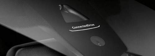

Dir fehlt leider die Kamera für die Verkehrszeichenerkennung. Diese sieht so aus.
[Von Motor-Talk aus dem Thema 'Speed Limit Info nachrüsten' überführt.]
Sli-camera
Die neue hochauflösende Kamera Kafas2 + Steuergerät kann man gebraucht für ca 200€-250€ sofortkaufen. Brauchst dann nur noch die richtige Windschutzscheibe. Die kann man ja nach nem Glasbruchschaden mit etwas Zuzahlung bei der Versicherung wechseln. Danach nur noch ein kabel für die Kamerabeheizung verlegen, einen FSC für ca 40€ von BMW und etwas Codierarbeit. Dann ist SLI nachgerüstet. Sollte ich etwas vergessen haben, kann das jemand gerne ergänzen.

@rosswell schrieb am 13. April 2018 um 06:46:48 Uhr:
Ist das die Kamera, die auch beim alten Sicht-Paket (EZ Anfang 2014, adaptives Kurvenlicht und blendfreier Fernlichtassistent) dabei war, oder welche SA braucht man neben dem FSC mindestens noch?
Wenn der Schriftzug Connected Drive felt, heißt das dann, dass keine hinreichende Kamera verbaut ist?
Ich schau gerade nach Gebrauchtwagen und da reicht die Auflösung der Bilder normalerweise nicht aus um die Kamera zu identifizieren, aber ob der Schriftzug da ist oder nicht sieht man schon.
Mit dem Regen-Lichtsensor oder Fernlichtassistent hat das nichts zu tun. Das ist eine Kamera die nur mit der Sonderausstattung Speed Limit Info bzw. Driving Assistant bzw. Spurverlassenswarnung verbaut wird.
Und ja, unter der Kamera Connected Drive auf der Scheibe.
