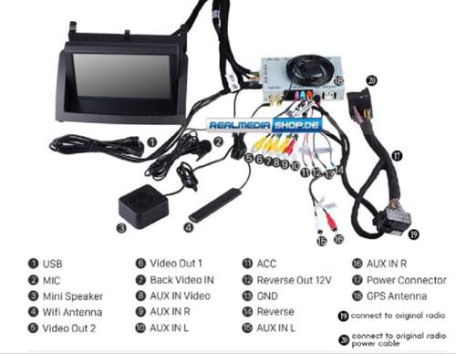

@Mercan82 wenn du kein aux hast und kein ami dann musst du am kabelbaum audio in und audio out miteinander verbinden...dann gehst du im display unter den erweiterten einstellungen unten auf aux aktivieren...display neustarten und dann erscheint im ntg unter medien aux... aux usb adapter funktioniert nur bei ntg5
Kannst du bild schicken hab nur aux links
aux rechts
Und diese Aux klinge
Ich denke er meint die audiochinchkabel vom quadlock die an die chinch vom Radio angeschlossen werden. Bei den chinaradios müsste an den chinchkabeln ne kleine Fahne mit bezeichnung dran sein
Edit//: hier wären es 15 und 16 in 9 und 10
