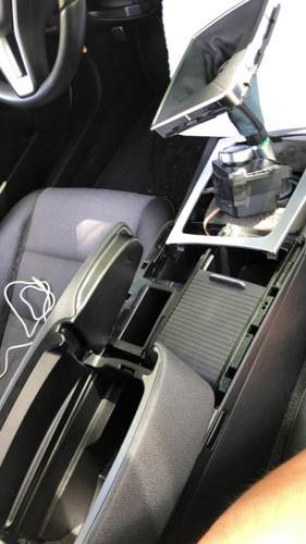

Ich habe folgendes Problem. Ich habe mir aus China ein Android 10 System für meinen W204 C200 Kombi Baujahr 2012 gekauft. Das Teil kam ohne Anleitung.
Nachdem ich alles mit Hilfe eines YouTube Videos eingebaut habe konnte ich alles normal bedienen jedoch wenn ich Videos oder Musik im Android Modus abspiele hört man nix.
Wenn ich zurück wechsle in den Mercedes Benz Modus kann ich das Radio Problemlos hören und alles funktioniert normal.
Das Aux Kabel vom Android 10 habe ich mit meiner Mittelkonsole verbunden in welcher sich ein Mercedes Media Interface und USB Anschluss befinden.
Das Kabel der Aux Verbindung verläuft vom Android System bis in die Mittelkonsole zum Mercedes Media Interface
Jedoch wird nichts vom Mercedes Media Interface erkannt wenn man etwas daran anschließt. Es steht jedes Mal auf dem Display „Media Interface nicht verfügbar“.
Es sieht so aus als ob das Mercedes Media Interface nur kurzzeitig Spannung bekommt nachdem ich die Zündung anmache. Nach ca 40 Sekunden gibt es keine Spannung am Mercedes Media Interface.
Im Gegensatz hierzu habe ich am USB Anschluss welches sich direkt daneben befindet permanent eine Spannung anliegen. Der USB Stick wird vom Mercedes System erkannt und spielt die Lieder auch mit Sound ab.
Im Android Modus hört man jedoch nichts. Auch wird der USB Stick nicht erkannt.
Es sieht so aus als ob wenn ich zum Android Modus wechsle kein Sound übertragen wird.
Ich habe schon versucht in den Sound einstellungen vom Mercedes Benz und Android auf Aux, Media Interface umzustellen jedoch ohne Erfolg.
Hat jemand von den Experten hier im Forum wie ich am besten mit der Fehlerbeseitigung vorgehen soll?

Genau das Aux vom Display muss verbunden sein mit dem Mediainterface oder dem Aux in der Mittelkonsole.
Außerdem muss noch das Fiberglas Kabel direkt in das Command eingesteckt werden

Ich habe die Kabel Aux + USB Kabel direkt über die Mittelkonsole verlegt. Dazu muss man nur paar Abdeckungen abmachen und du brauchst noch für den AUX Anschluss eine Verlängerung und für den USB Anschluss auch.
Insgesamt mussten 3 Kabel verlegt werden. 2 mal USB und einmal Aux.
An einem USB Kabel musst du direkt das Orginal IPhone Kabel anschließen sonst wird das Iphone vom Android Navi nicht erkannt und CarPlay funktioniert nicht. Das musst du vor dem verlegen testen.
Also ich habe es nicht über das Handschuhfach verlegt weil bei meinem Fahrzeug sind die USB und Media Interface Anschlüsse in der Mittelkonsole.
https://youtu.be/jr-uGQOmUTE
In die Mittelkonsole musst du noch ein kleines Loch bohren damit du die Kabel direkt bis zum Mediainterface Anschluss verlegen kannst.
Ich kann dir noch Fotos senden damit du siehst wie es in meiner Mittelkonsole aussieht.

@roka2000 Das Problem liegt sicher daran das Du im engineer Menü des Comand "Aux on" gestellt hast. Das funktioniert beim Comand mit Media Interface nicht . Du musst wieder auf "off" stellen und danach in den TGW Parametern "UCI" auf installieren stellen . Danach das Comand resetten . Im NTG Menü "Audio" ist dann AUX auswählbar .Dann sollte der Ton da sein. Danach würde ich erst im Displaymenü die Feinheiten einstellen .Das Du die Klinkenverbindung der Displaykabel getrennt hast und daran die verbindung zum MI gesteckt hast ...davon gehe ich aus
