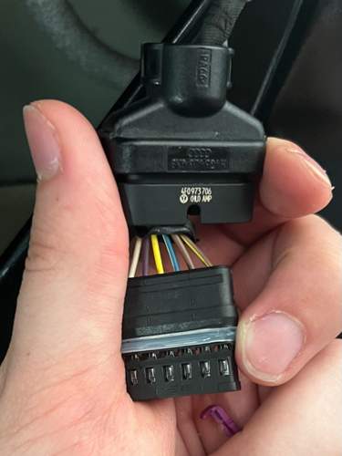

@Tom1977 genau so steht es in der Anleitung. Jedoch sind diese Pins nicht am offen sichtbaren Fensterhebermotor zu finden, sondern am Türschloss Stecker. Den findet man, wenn man die Serviceklappe öffnet und in die Richtung des Türschlosses schaut (ist etwas versteckt)
Das Bild im Anhang zeigt genau diesen Stecker. Hier muss man das äußere Rechte Kabel (Masse) abgreifen. Das ist das braun / gelbe Kabel! Hier liegt nur Masse an, wenn die Tür offen ist.
Plus muss man dann am Fensterhebermotor abgreifen und beides am Kabelsatz für die Einstiegsbeleuchtung anschließen. (Tipp: meinen Kabelsatz habe ich bei AliExpress gekauft und Leuchten gibt es da auch. Bei K-Electronics zahlt man dafür ja ein Vermögen)
Ich hoffe es gibt hier jemanden, dem ich mit der kurzen Beschreibung helfen konnte.

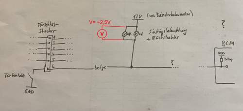

Moin,
ich habe nun festgestellt, dass ich seit dem Einbau der Türbeleuchtung nach @Fabian1701's Anleitung ein Problem mit dem Türkontaktschalter habe (soll kein Vorwurf sein, bitte nicht falsch verstehen). Das Auto erkennt jetzt nicht mehr, dass die Tür geöffnet wird.
Das Problem besteht weiterhin, nachdem ich die ganze Geschichte wieder zurückgebaut habe.
Ich habe mal auf die Schnelle einen Schaltplan gekritzelt, nach welchem ich angeschlossen habe. Das müsste ja eigentlich alles stimmen, oder?
Jetzt stellt sich mir die Frage, weshalb weder die Türbeleuchtung funktionierte, noch der Türkontaktschalter.
Wo geht denn das Kabel vom Türkontaktschalter eigentlich hin? (In meinem Falle das braun/gelbe von Pin 6 am Türschloss). Ich nehme an, zum BCM? Dort wird vermutlich über einen Pullup "gemessen", ob der Türkontakt geschlossen ist, oder nicht.
Je nachdem, wie groß die VDD-Spannung (siehe Schaltplan) vom BCM ist, würde das jedenfalls erklären, weshalb ich an den Anschlüssen der Türbeleuchtung nur ca. 2,5V gemessen habe. Das wäre die Differenz 12V-VDD.
Wenn meine Vermutungen stimmen, besteht die Möglichkeit, dass durch diese Nachrüstung der entsprechende Eingangspin im BCM gegrillt wurde.
Obwohl - die Pins müssten doch 12V-tolerant sein, oder nicht?
Vielleicht hat ja noch jemand eine Idee, was da los sein könnte.
Edit: Ist es denkbar, dass in neueren Modellen (hab den 8VA FL, MJ 2017) kein mechanischer Türkontaktschalter zum Einsatz kommt, sondern z.B. ein Hallsensor? Der könnte durchaus durch den Strom der Beleuchtung frittiert worden sein...

Ich bin in die Stromlaufpläne geklettert:
Die Türkontaktschalter gehen vorne nie auf Masse, sondern sind beidseitig als Abfragesystem an den Türsteuergeräten aufgeschaltet. Bei 5-Türern mit Kindersicherung und/oder Lichtpaket ist das auch hinten so. Auf Masse gehen nur die Türkontakte hinten bei 5-Türern ohne Kindersicherung und ohne Lichtpaket. Da kommt der Saft auch nicht aus dem Türsteuergerät, sondern aus dem Bordnetzsteuergerät.
Also kann Dein Plan nicht funktionieren und wahrscheinlich hast Du das Türsteuergerät mit dem Dauerplus frittiert.
Sorry, leider keine besseren Nachrichten…
@nunkistar schrieb am 19. October 2023 um 15:00:52 Uhr:

Das Plus der LEDs ist da auch nicht drauf, hab’s aufgebaut wie im Schaltplan ein paar Beiträge weiter oben. Dieser basiert auf der Anleitung des Nachrüstkits von K-Electronic.
Das Plus der LEDs habe ich auf dem Dauerplus des Fensterhebermotors, und das Minus der LEDs geht auf den Türkontakt.
Naja, dann ist das für den Türkontakt und das Steuergerät eben doch ein Plus, das da drauf geht… so meine ich das.
