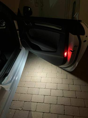

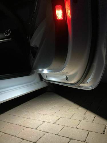

Ich musste nichts codieren beim Set von k-Electronics, da waren jeweils die roten und weißen Lampen enthalten mit dem entsprechenden Kabelsatz, einbauen und Spaß haben……
Ich habe nur die normalen weißen LED-
Leuchten durch andere LED-Leuchten ersetzt weil ich es gerne etwas heller haben wollte als die Original-Leuchten……passten ebenfalls plug and play ……
Gruß, Thomas
Türleuchten 1
Türleuchten 2
Hab es heut gleich in Angriff genommen.
Es waren schon beide Pins belegt!
Habe dann die Leitungen gekappt und mit den Leitungen der Einstiegsbeleuchtung zusammen gelötet.
Lichter funktionieren nun :-)

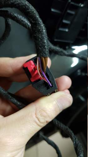

@brose Danke für die Info. Weißt du was für ein Anschluss an dem Kabel liegt (Bild im Anhang)?
Img-20220226

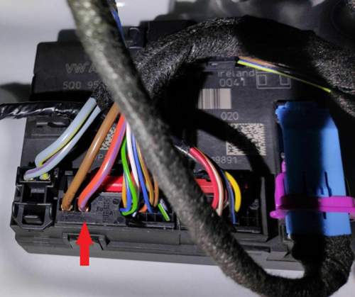

Welcher pin ist hinten der richtige? Ich les immer pin16 aber hinten gehts nur bis 10...
@Boardi05 schrieb am 30. Mai 2022 um 18:08:13 Uhr:
Genau das Problem habe ich auch…
In der Anleitung von K-Electronics steht, dass man PIN 5 oder 6 nehmen soll.
Vielleicht kann
@Manu6613
da weiterhelfen. Er hat ja die Lösung mit dem Relais vorgeschlagen.
