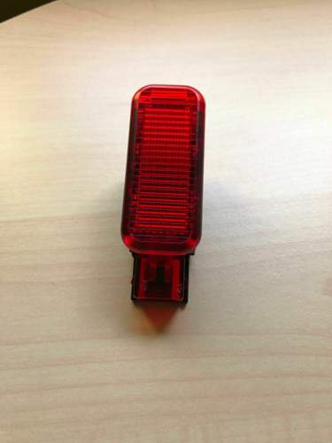

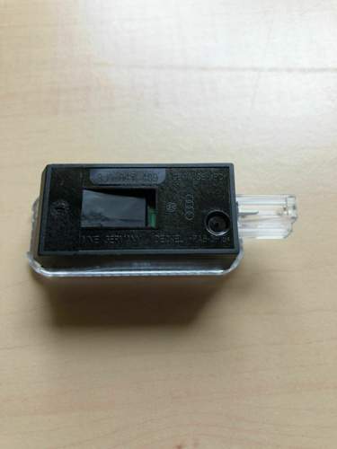

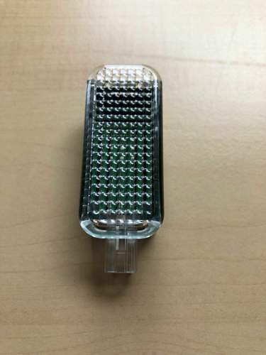

Also ich habe bestellt:
4x Türeinstiegsbeleuchtung (weiß) - 8J0 947 409
4x Türrückstrahler (rot) - 6Y0 947 411 (Da es für die Birne darin auch noch ne Teilenummer gibt: Die Leuchte ist bereits mit einer ausgestattet^^)

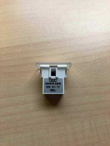

2x Fußraumbeleuchtung vorne - 4G0 919 390 C oder 4G0 919 390 B (Wo da jetzt der Unterschied ist, weiß ich nicht. Diese sehen beide exakt gleich aus. Habe ausversehen beide bestellt, da bei der Seite (online-teile.com), wo ich diese bestellt habe, bei der einen Teilenummer „Leuchte“ und bei der anderen „Lichtleiter“ stand und ich somit dachte, dies wird beides benötigt für die Fond-Fußraumbeleuchtung. Also habe jetzt insgesamt 4 Fußraumleuchten für vorne^^)

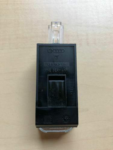

2x Fußraumbeleuchtung hinten - laut Etka ist es hier die richtige Teilenummer: 4E0 947 415 A
Meine Leuchte, die ich auf Ebay gekauft habe, hat die Teilenummer: 4E0 947 415 (Wo hier auch wieder der Unterschied ist, weiß ich auch nicht. Sie passt auf jeden Fall in die Aussparung unter den Sitz hinten und als ich beim Teiledienst nachgefragt habe, konnte dieser bei den beiden Teilenummern auch keinen Unterschied feststellen.
Die Kabelbäume baut mir ein bekannter, der diese dann auch mit mir zusammen nachrüstet.
Die Teilenummern sind für den A3 8V Sportback, könnten aber auch für andere Modelle passen.
Wenn die Nachrüstung dann klappt und alles passt, hätte ich dann noch 2 vordere Fußraumleuchten zu verkaufen, falls da jemand Interesse hat🙂
Im Anhang habe ich noch ein paar Bilder von den Leuchten.
Grüße Tobi🙂

Zudem ist mir auch gerade aufgefallen, dass 4E0 947 415 und 8J0 947 409 komischerweise ziemlich gleich aussehen🙂
Ahja, sehr schön. Ich hab mal Bilder von meinen 'China'-Leuchten gemacht. Einen Unterschied zu deinen Bildern kann ich nicht ausmachen. Bis auf den Anfang der Teilenummer eben, aber das ist oft auch quer kompatibel. In Ebay Angeboten ist das meist schön zu sehen, wenn das Teil zwar eine Teilenummer hat, die Liste der kompatiblen Leuchten aber mit angegeben ist.
