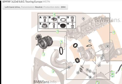

Hier sehe ich nichts von Unterdruckschlauch http://bmwfans.info/.../
Schlauch vom LMM zum Turbo. Dann habe ich noch nen Schlauch der auf nen Rohr aufgesteckt wird. Wo das Rohr hingeht weiss ich nicht. Laut Bild geht es direkt wieder in den Schlauch rein der vom LMM kommt, das sieht bei mir aber anders aus. Der Fehler wird denke ich an diesem Schlauch bzw. an dessen Anschlüssen hängen. So hoffe ich zumindest... :-) Turbo läuft ja, Motor auch, keine Nebengeräusche, halt nur kein Druck, von daher schieb ich erstmal keine Panik. 🙂 Problem will natürlich trotzdem gelöst werden.

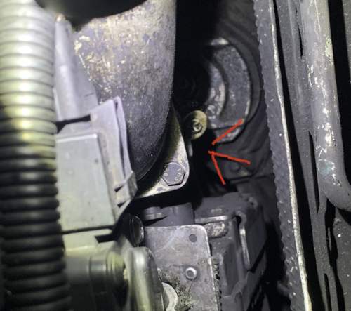

Hab nochmal nachgeschaut. Dichtung vom Turbo zum LLK Schlauch scheint gequetscht zu sein, siehe Foto. Gibt es die Dichtung auch einzeln? Ich sehe die nur im Turbo Kit enthalten.
Habs gefunden,http://bmwfans.info/parts-catalog/E61/Europe/525d-M57N /L-N/2004/browse/engine/intake_manifold_supercharg_air_duct_agr/ und darauf hin mal https://www.ebay.de/itm/185506126101 gekauft.
Weiss jemand wieviel NM ich den Schrauben LLK Schlauch -> Turbo geben muss?
Turbo Service Kit
Dichtung gequetscht!?

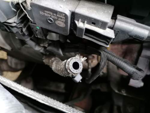

Mir ist noch was aufgefallen. Ich habe keine Schelle an der Seite zum Rohr an folgendem Schlauch.
https://www.ebay.de/itm/323827282886?...
Im ETK taucht auf den Abbildungen auch keine Schlauchschelle auf. Mich wundert das ehrlich gesagt etwas genauso wie an dem Nebenluftschlauch vom LMM zum Turbo. Da ist bei mir auch keine Schelle verbaut. Irgendwie werd ich das Gefühl nicht los dass hier mal massiv gestümpert wurde und mir das bislang nur noch nicht aufgefallen ist. Kann aber natürlich sein, dass an den beiden Stellen tatsächlich keine Schlauchschelle nötig ist. Kann das wer bestätigen?
Auf der linken Seite des Schlauchs hat du eine Verriegelung oder meintest du die linke Seite?
Zwischen LMM? (oder meinst du den Drucksensor?) und Turbo ist auch keine Schelle. Das Stück ist sehr kurz und der Schlauch hat genügend Stabilität um nicht wegzuknicken oder von den Abschlüssen zu rutschen. Zudem herrschen dort auch nicht so große Drücke
