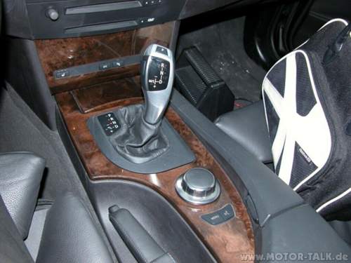

Ich habe mich in den Automatic-Wählhebel vom X5 oder X6 verguckt!
Kurz gesagt, habe ich mich entschlossen meinen hässlichen in so einen zu tauschen.
Das mit der Sicherungsklappe habe ich schon getestet. Die ist wirklich sinnlos. Tritt man nicht auf das Bremspedal, oder man steht vollständig geht die Parkstellung sowieso nicht!
Auf die Beleuchtung im Wählhebel könnte ich auch verzichten. Weiss noch nicht, ob ich mir das antue die LEDs zu beschalten.
Was haltet ihr davon.
So nun zur Anleitung. Hoffe ich bekomm das noch chronologisch hin:
1. man muss natürlich den neuen Kanuf haben, und Diesen dann von der elektronischen Schalteinheit abbekommen. Das geht nur mit sanfter Gewalt. Wenn man genau schaut, ist da ein kleiner Bolzen ca. 1mm an der Kunststoffverlängerung des Knaufes. Wenn man den Knauf gelöst hat, greift dieser Bolzen in ein Labyrinth eines eingefräßten Ganges an der metallenen Schaltstange. Diesem Gang mit vorsichtigen drehbewegungen folgen. Kurzum, irgendwann hat man den Knauf abgelöst.
Vorsicht: wenn jemand die LEDs beschalten will - auf die Printfolien mit den Leiterbahnen achten. Ansonsten beide heausziehen.

2. Nur Schaltsack mit Kulisse von der Mittelkonsole abziehen. 3 Stecker (Foto 1) lösen. Es muss nicht wie am Foto, der ganze Mittelteil abmontiert werden.
3. Den Schaltknauf wieder mit sanfter Gewalt abziehen. Er ist nur geklemmt. Nun hat man die Schaltstange mit einem schwarzen Ring vor sich. Den schwarzen Kunststoffring entfernen.
4. Die Schaltstange 3 cm kürzen (über der oberen Ringeinkerbung an der Schaltstange). Wenn ihr nicht wisst wie, vergesst die ganze Sache im Vorhinein!
5. Das obere Loch im Schaltsack so gut es geht ausweiten. Geht dann besser über den neuen Schaltknauf.
6. Nun die Schaltkulisse wieder rückbauen. Stecker nicht vergessen.
7. Das beschriebene Löchlein für den Bolzen in der Kunststoffverlängerung unterhalb des neuen Schaltknaufes ist eine mögliche Sollbruchstelle!! Ich empfehle die unteren cm mit Isolierband (am besten Coroplsat) mit guter Spannung zu umwickeln.
8. Die Printfolie mit den Leitungen (der LEDs) aus dem Schaltknauf müssen wie unter 1. beschrieben entfernt sein.
9. Den Knauf auf die gekürzte Schaltstange fest aufdrücken. Das ging bei mir schwer. Ist aber gut so, da der Knauf jetzt bobmenfest sitzt.
Nun erklärt sich auch, warum man mit Isolierband verstärken sollte.
10. Zuetzt den Schaltsack über den neuen Knauf ziehen - Fertig.
Hoffe ich habe nichts vergessen. Ansonsten bitte melden. Sicherlich gibt es noch andere Möglichkeiten oder Handgriffe den Knauf zu tauschen.

So einer soll es werden.

So, der Umbau ist fertig!
Habe viel gelernt. Sollte jemand Fotos (obwohl man sich ja vorstellen kann wie ein X6 Wählhebel im 5er aussieht) wünschen - gerne!
Ich bin auf jeden Fall exterm happppy!!! Für den Umbau würde ich beim 2. mal maximal 1 Stunde brauchen!!

Eines Vorweg, die LEDs habe ich in der Schaltkonsole momentan original gelassen, und im Schaltknauf noch nicht beschaltet.
Das macht masive Probleme, weil man die nicht einfach paralell schalten kann, da die LEDs in der SK mit +gschaltet werden, und im Knauf dummerweise mit Masse. Wäre ja zu schön gewesen, wenn die auch gleich leuchten.
Momentan leider nur einige Handyfotos. Sieht aber in Natura viiiel besser aus.
Das 1. Foto ist von der Aktion; Zigarettenanzünder auf Dauer+ legen. Darum ist alles zerlegt.
Img-0147
Img-0151
Img-0152
