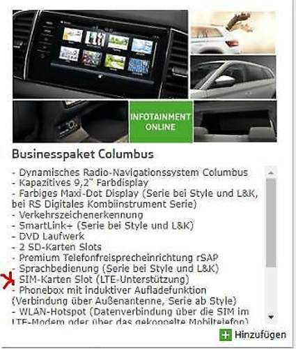

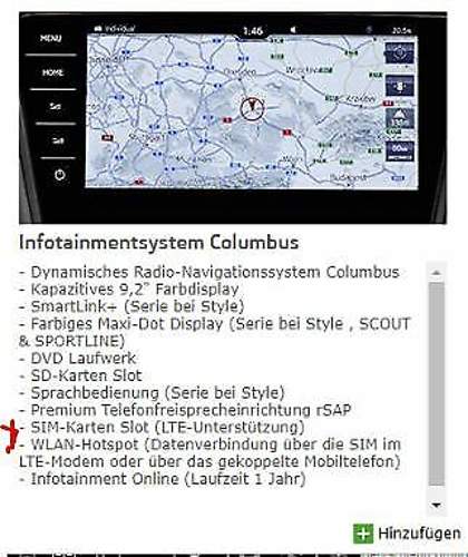

@jolo1956
Okay, du hast mich überzeugt. Da ich mittlerweile kein Golf mehr fahre, sondern zu Skoda gewechselt bin, bin ich wohl nicht mehr so richtig auf dem laufenden was die Ausstattungen von VW betrifft.
Bei Skoda gibt es kein Columbus ohne SIM-Karten Slot. Dort gibt es nur das "Businesspaket Columbus" für 2.790 €, sowie das "Infotainmentsystem Columbus" für 1.910€, beide mit SIM-Karten Slot.
@@manvo
Sorry für die Verwirrung, deine Meinung war richtig.
Business
Infortainment

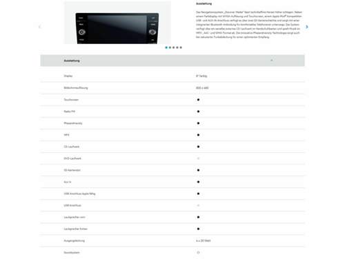

Ich habe mal Screenshot gemacht von der VW Hompage mit den unterschieden DM und DP. Das DP unterscheidet sich schon vom DM gerade beim Navi und den Car-Net Dienste.
Edit: die Screenshots werden leider start verkleiner hier, hoffe man kann es einigermaßen erkennen.
Discover-media-teil1
Discover-media-teil2
Discover-pro-teil1
