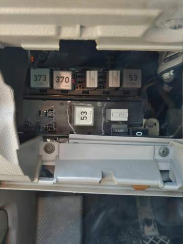

Dann käme noch das "J17 - Kraftstoffpumpenrelais, auf dem Relaisträger Schalttafel links (449)" in Frage. Pin 2 (blau/rote Ader) kommt von der Kraftstoffpumpe G 6. Pin 1 ist ro/ge und kommt von der Absicherung 15 Ampere). Auch hier alles vom BKD Motor im Plus. Glaube aber an gleiche Anwendung, bis auf den Sicherungssteckplatz.

Habe mal ein Bild vom Relai gemacht welches ich vermute, dass es das ist (?)
Hatte die 449 Relais auch getauscht, keine Besserung.
Was ist nun mein nächster Schritt?
Das komplette Kabel versuchen zu verfolgen? Hatte schon überlegt die Kabel am Stecker zu trennen und direkt am Kabel zu messen, habe aber eigentlich keine Lust Kabel zu schneiden :(
Themenstarteram 13. Juli 2021 um 8:30
Das oben rechte von den 3
