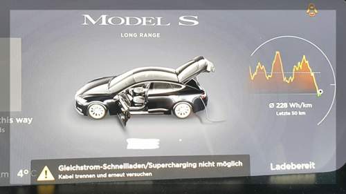

Ich habe gestern versucht mit meinem CCS Adapter am SuC zu Laden und es kommt nur noch eine Fehlermeldung Laden nicht möglich.
Hat Tesla allen Model S und X Fahren das CCS Laden am eigenen Ladenetz verboten?
Hat Jemand dazu andere Erfahrungen gemacht. Ich habe die 2020.4.1 noch drauf, wobei ich nicht glaube, das es an der Firmware des Fahrzeugs liegt.
Nachtrag: Habe gerade von einem Bekannten erfahren, er hat das gleiche Ergebnis mit der 2020.8.1 erzielt.

@Auditourist
Ich habe heute extra einen kleinen Umweg in Kauf genommen und außerplanmäßig einen SuC-Test durchgeführt. Ergebnis: Deine Theorie scheint aktuell zu stimmen. Laden am CCS-Kabel war nicht möglich, es wird nach dem Startversuch...
"Gleichstrom-Schnellladen/Supercharging nicht möglich - Kabel trennen und erneut versuchen"
...im Cockpit-Display angezeigt. Mit dem Typ2-Stecker hat es danach dann ohne Probleme funktioniert. Softwarestand ist 2020.8.1 an einem 2019er Raven Long Range.

Ein Foto von der Fehlermeldung hab ich auch gemacht:
Ladefehler mit CCS-Adapter

Ich denke nicht, das es an der Firmware der Autos liegt. Es ist ein gewollter oder ungewollter Bug in der SuC-Sw. Als das zum ersten mal aufgetreten ist, war gerade garkein Update für die Autos unterwegs.
Merkwürdig ist dann allerdings, dass es bei dem User, von dem @MartinBru erzählt hat, offensichtlich funktioniert hat - allerdings wohl zeitlich einige Zeit nach unseren Versuchen, möglicherweise wurde zwischenzeitlich die SuC-Software ja wieder verändert.
