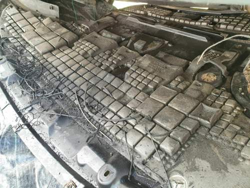

Ich habe audiA6 2.7 avant 2009 190 ps und meine Problem ist die (keilrippenriemen gerissen).
ADAC hat meine auto geprüft und sagen die
Mader hat was gefressen.
Ich wa bei Audi Werkstatt und die sagen das geht nich das mit Mader.
Meine Frage ist kamman so passiert wen die Mader die Schlauch gefressen?
Danke!
@Stelino schrieb am 9. Juni 2017 um 13:03:16 Uhr:
Hallo leute ich neu auf der Grube.i
Danke!
nein gLAUB ICH NICHT; WARSCHEINLICH IST DEINE RIEMENSCHEIBE gibt langsamm nach, deswegen riemenscheibe prüfen

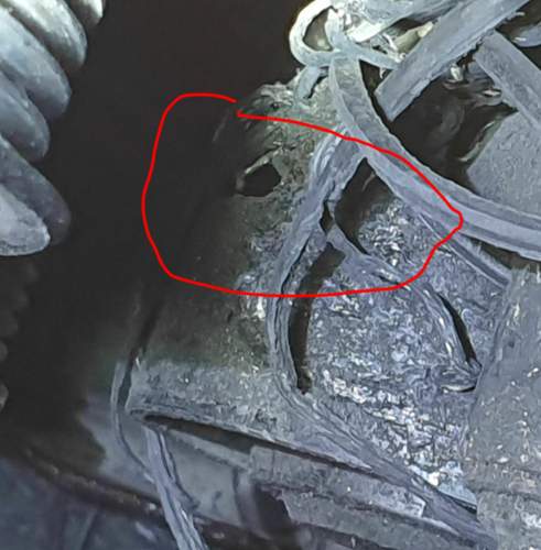

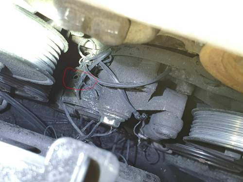

..............weiß jemand was das ist bzw. wie das sein kann? Loch in Umlenkrolle?

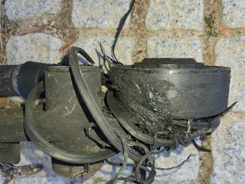

Um zum unterhaltsamen Teil zu kommen, noch 2-3 Fotos von Ueberresten einer Umlenkrolle, einer Umlenkrolle, die ich sprengen musste und Spannrolle neu/alt.
