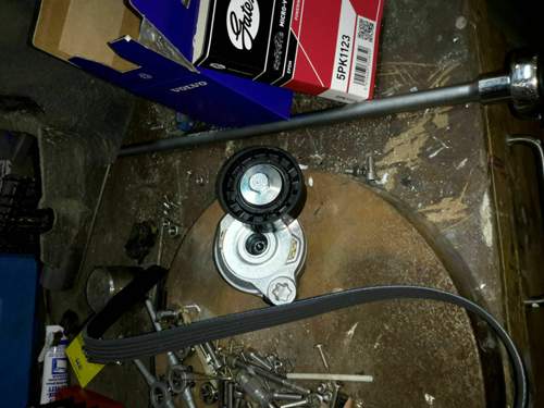

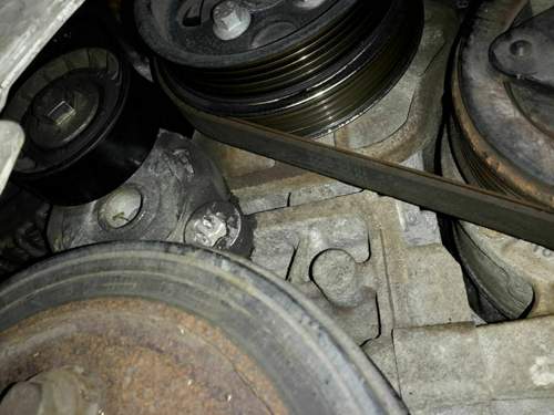

Mal wieder was aktuelles.
Sind jetzt seit Komplettausch inkl. Neuen Kopf nach Zahnriemensprung ca 90tkm her.
Die Spannrolle war schon vorher getauscht hatte ich nur neu gelagert.
( Spannrolle kost 91,70€ das 9302RR9D Kugellager nur 8€ )
Dafür gabs nen Limafreilauf.
Jetzt gibt es ne neue Rolle und nen Riemen.
Der Wechsel geht recht einfach über den rechten Radkasten.
Notfalls auch ohne Bühne.

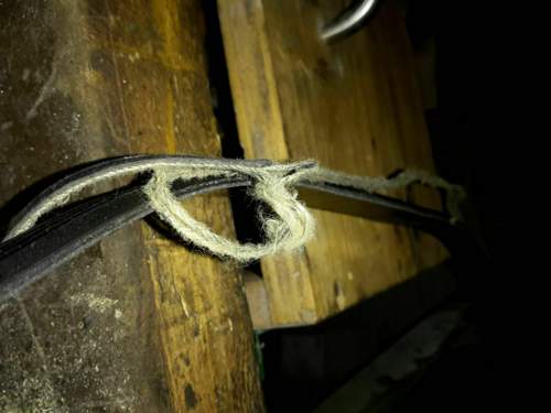

War der Riemen so erledigt wie am Bild 4 zu sehen???
Das wäre ja Wahnsinn wie der aussieht ;-)
Ja und diese kleine Fäden die sich da herauslösen kommen wirklich überall hin auch in den Zahnriementrieb.

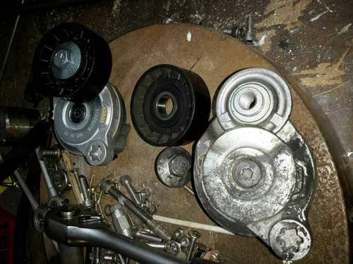

Hier noch ein Bild der beiden Spannrollen.
Das Lager der Alten ist noch astrein.
Img-20160906-214412
Das Verwendete Werkzeug:
Hebebühne
Drehmomentschlüssel
Torx T60 zum entspannen der Spannrolle
Torx T40 Zentralschraube der Spannrolle
Torx T25 und 10mm Steckschlüssel Für Befestigungsschrauben vom Innenradlauf
19mm Halbzollnus ( Radmuttern )
Halbzoll Rotaryratsche mit dem T40 torx in kurz ( anders kommt man an die Zentralschraube der Spannrolle nicht ran, da diese vom Längsträger verdeckt ist. )
Bis auf den T60 und ne Bühne haben die meisten das Werkzeug ja daheim.
