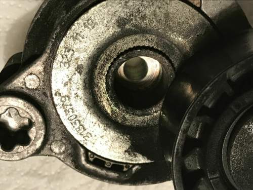

Nachdem meine Klimaanlage den Geist aufgegeben hat und ich in einer freien Werkstatt, die auf Kliemaanlagen spezialisiert ist, den Schaden beheben lassen wollte sagte man mir, der Keilrippenriemen ist gerissen, der Klimakompressor blockiert und muss erneuert werden, wir erneuern gleich beide Keilriemen und den Klimakompressor.
Wunderbar !!!!!!
Nach einem Monat gab der ganze Motor beim fahren in der Stadt den Geist auf.
Zuerst sah ich das der große NEUE Keilriemen, der mit der Lichtmaschine u.s.w. verbunden ist, gerissen war und habe meinen besten Freund in die Werkstatt schleppen lassen.
Dort stellte sich dann heraus das die Stahldrähte die im Keilriemen sind sich gelöst haben in das Gehäuse vom Zahnriemen gewandert sind und den Zahnriemen durchgeschnitten haben.
Jetzt stehe ich da mit einem Motortotalschaden und weiß nicht ob der Klimaanlagenmensch den Riemen falsch eingebaut hat!
Bin jetzt in einer VOLVO-Vertragswerkstatt und die können nicht nachvollziehen wie der Schaden entstanden ist.

Das mit den 60 tkm kommt von guten Freunden die Volvo Mechaniker und Meister sind und jede noch so kleine Schwäche bei jedem Modell kennen ;-)

Ach ja....der Riemen und Riemenspanner sind ja jetzt in der 90000-er Durchsicht drin und da kommt dann schon häufig die Unsicherheit. Die 90000-er ist bei dem System nach 3 Jahren, auch wenn das Fahrzeug dann erst 30000 gelaufen ist. Damit wäre der Tausch nach Vorgabe eigentlich schon bei dieser Durchsicht fällig und wenn man nicht wechselt, dann wäre aber ganz bestimmt eine ordentliche Prüfung angesagt....so das gemacht würde, wären wohl einige auffällige Riemen nicht gerissen.

btw, in meinem Fahrzeug war bereits der mechanische Spanner (31330379) verbaut, LiMa Freilauf war ok, Klimakompressor dto. Also sind doch 74.000 auch für den "neuen" Spanner eigentlich zuviel. Ich werde mich der PeterAS8 Logik anschliessen und zukünftig alle 60.000km wechseln, fahre auch nur zw. 15 -20.000km p.a.

Bei unserem XC60 riss der Riemen auch trotz dem neuen Spanner.
Darum sagten mir meine Mechaniker dass man ihn am Besten alle 60 tkm oder sogar früher wechselt (also jedes 2. Service wenn man LongLife fährt).
Beim XC60 haben wir dann keinen originalen mehr verbaut sondern einen aus dem Zubehör (glaube Gates oder INA, bin mir aber nicht mehr sicher... hat um die 50 Euro gekostet und der Riemen von Conti glaub ich 12 Euro).
Das sind 62 Euro Material und keine 20 Minuten Arbeit - das sollte es einem alle 60 tkm schon Wert sein denke ich. Und beim Zahnriemen geht es praktisch gleich mit bei der Arbeit, da würde ich sowieso immer gleich alles mitmachen (auch den Riemen vom Klimakompressor). Beim Zahnriemen haben wir auch das komplette Set inkl Wapu von Gates verbaut. Kostet inkl allem ca 120 Euro und ist in gut 2 Stunden von einem guten Mechaniker verbaut.

Volvo hat auf den neuen Spanner umgebaut nachdem ich das verlangt habe. Selbst wären die nie auf die Idee gekommen obwohl bei 37 tkm der Riemen richtig erledigt und kurz vorm Riss war. Wozu auch... bei einem Schaden hätten sie gut verdient weil keine Garantie mehr am Wagen war...
Auf mein Verlangen wurde Riemenspanner und Riemen kostenlos umgebaut auf die neue Version. Soll man aber auch alle 60 tkm tauschen!

Ich würde den Spanner alle 60 tkm und den Riemen bei jedem Service tauschen. Das sind doch wirklich nur ein paar Euro im Vergleich zu dem Schaden der auftreten kann...
Bei meinem V60 D3 2011 sah der Riemen aussen auch 1A aus, mein Mechaniker hat noch gefragt warum zur Hölle den wir den nun tauschen... - als er ausgebaut war haben wir das Drama gesehen, er war innen an den Rillen teilweise schon eingerissen und es fehlten schon Teile der Rillen. Fotos habe ich mal gepostet hier im Forum. Wie gesagt... mit 37 tkm aber alten Spanner.
Den Riemen zu tauschen dauert in etwa 15 Minuten, es muss nur das Rad ab und die Radhausschale dann ist es erledigt. Riemen kostet im Zubehör rund 12 Euro und Arbeitszeit 15 Minuten sollten auch leistbar sein...
