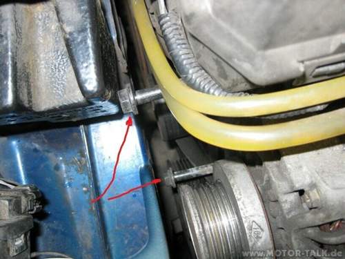

wie bekomme ich die Lichtmaschine beim DCI raus???. Ich habe die 2 seitlichen Befestigungschrauben (13er Schlüsselweite) gelöst, bekomme die Schrauben aber nicht zur Seite rausgezogen, da sie zu lang sind und gegen das Chassis kommen. Gibt es dabei einen Trick, muß ich den Motor absenken oder sonst irgendwas machen?. Hat das schonmal einer gemacht?.
Ich habe mal ein Bildchen von den 2 Befestigungsschrauben angehangen.
So wie es aussieht ist die Riemenscheibe der Lima platt?. Die hat ziemlich viel Spiel, die Lima selber läuft eigentlich noch ziemlich ruhig. Gibt es die Riemenscheibe einzeln oder doch besser die Lima komplett wechseln?.

die obere schraube muss so raus gehen ,die untere wird mit der lima zusammen raus genommen
ist das eine bosch ,valeo oder mitsub.-lichtmachine?
Hmm, die obere Schraube habe ich nicht herausgezogen bekommen, da die Schraube gegen diesen massiven schwarzen Eisenklotz unter dem Motorlager kommt (siehe Bild im Post vorher). Ich werde morgen nochmal schauen.

nachdem ich das in Fahrtrichtung rechte Motorlager komplett gelöst habe und den Motor mit einem Wagenheber leicht angehoben habe konnte ich die Schrauben entfernen und die Lichtmaschine ausbauen. Ich habe heute eine neue Riemenscheibe auf die LIMA montiert und er schnurrt wieder wie ein Kätzchen 🙂 . Eine Frage habe ich nun aber noch, wie hoch ist das Drehmoment der 4 Schrauben und der einen Mutter vom Motorlager?. Kann mir das einer sagen. Ich habe die jetzt erstmal mit 60 Nm angezogen.
