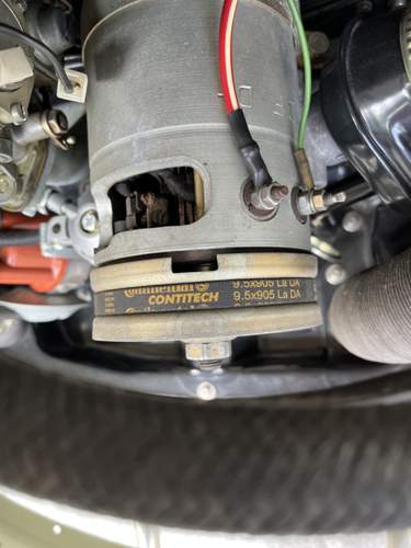

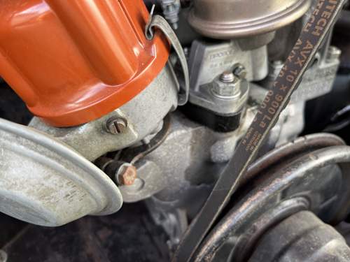

1300 EZ 5/70, F-Motor mit Gleichstromlima: 9.5 x 905 La DA
1200 EZ 4/75, D-Motor mit Drehstromlima: 10 x 900 La

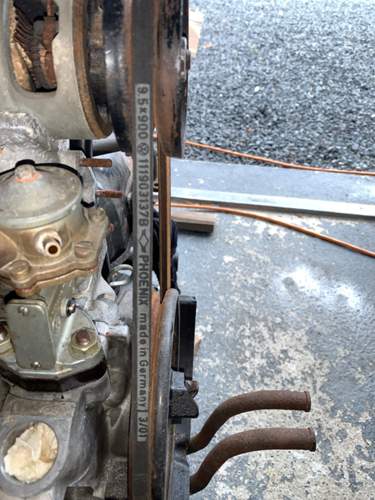

Hier kommt meiner von meinem Industriemotor Bj 1963
Hat sogar noch die original VW Teilenummer

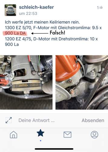

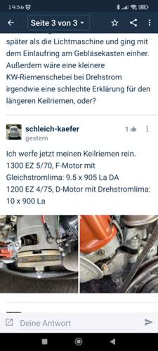

Eine kleine Bemerkung zu der Motor-Talk-App. Wie ich schon hier geschrieben habe, ist mir ein Tippfehler unterlaufen (900 statt 905 bei der Gleichstromlima). Das habe ich gemeldet und der Mod hat es freundlicherweise korrigiert. Diese Änderung ist im Browser sichtbar, aber in der App wird immer noch 900 angezeigt. Browser Abschuss hat nicht geholfen. Neustart des Handy auch nicht. Irgendwo lauert der alte Mist im Cache und will nicht raus. Das ist echt nervig.
Keilriemen
Bei mir geht's.
Weil Du vermutlich diesen Thread zum ersten Mal nach der Änderung geladen hast.
Nein, ich hatte ihn vorher schon gelesen.
Dann kann ich das nicht verstehen. Habe auf dem Tablet die App installiert (war da nicht drauf) und sehe 905, also richtig. Dann auf dem Handy App gelöscht und neu installiert und jetzt kommt auch 905.
