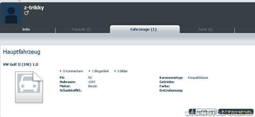

Ich denke (vermute) dass der TE die F&I Räder auf seinem 1.0 Benzin (1043 ccm), 37 kW (50 PS) Golf 2 eintragen lassen will.
(Anhang)
Denn diesen Motor hat er laut Profil in seinem Golf II. Den Fire and Ice gab's ja nicht so motorisiert.
Dafür spricht auch
"...ich habe auf meinem Golf II Fire & Ice Alufelgen..."
Fahrzeugprofil z-trikky
