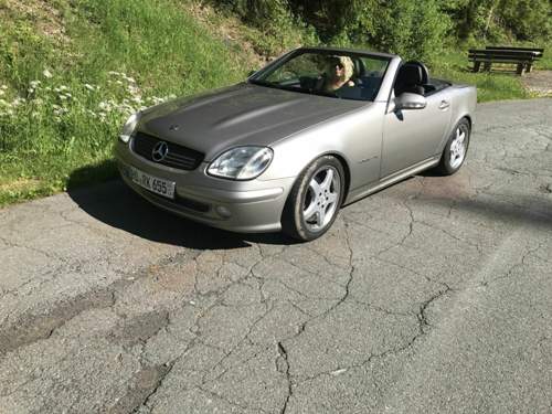

Bild Seite 1
Der hatte mal nen Treffer. Zumindest wurde rumgeschraubt. Man schaue zur Anbindung an die Schürze und den Schweller.
Da passt was nicht...fällt mir so auf.
Kann aber auch bei der optischen "Verschönerung" des Kotflügels passiert sein.
Ich denke, das AMG Schweller/Stoßfängerpaket wurde nachträglich montiert.
@MxD schrieb am 14. April 2020 um 21:08:45 Uhr:
Bild Seite 1
Welchen meinst du?
Den auf dem Foto Seite 1.
