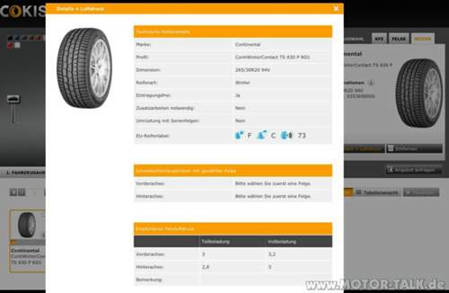

Kleine Frage : wieviel Luftdruck fülle ich in den Conti TS 380 P R20 ?
Fahre den 3.0 TDI und auf der Conti Seite gibts dazu keine Empfehlung für mein Auto mit dieser Bereifung.
Habe jetzt vorne 2,8 und hinten 2,5 , scheint mir aber recht hart ? Allerdings möchte ich auf keinen Fall Sägezahnbildung provizieren .
Danke
Hab es mal nachgeschaut ... dazu sagt der Conti Rad Konfigurator:
Danke.
Ich hab das irgendwie nicht ganz glauben können 2.8 auf der HA und hab den Konfigurator nochmal angeschmissen.
Es kam an der VA 2.6 und an der HA 2.3 , aber es bleibt dabei , dass es keine explizite Empfehlung gibt.
Das stand jedenfalls dann wieder auf dieser Seite.
Ich fahre ja auch die 265/30 R20 Conti Winterreifen und habe den Luftdruck wegen täglicher Autobahnfahrten von min. 60 km immer auf Vollbeladung, auch bei den 265er Sommerreifen, finde es auch gut so.
