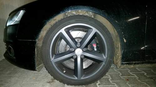

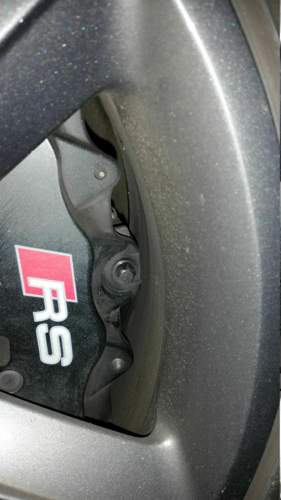

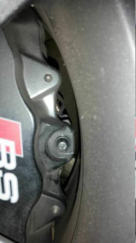

Wer die RS5 BA verbaut hat kann auch die Originalen Audifelgen in 8,5x18 fahren (ohne Distanzscheiben). Die passen auch ueber die BA. Reifen sind 245/40-18
20141113-165034
20141113-165046
20141113-165055

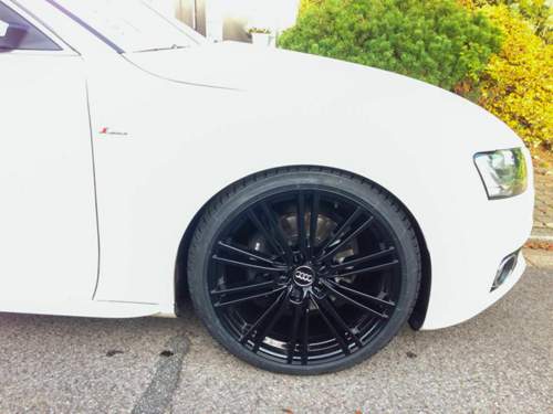

Hier meine neue Winterbereifung
Wheelworld Wh18 auf 265 30 R20
Habe die original Nabendeckel noch verwendet
