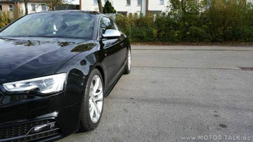

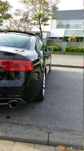

Habe mir auch für diesen Winter ori. 18" 8,5jx18 et31 gekauft mit conti Winterreifen. Fahre mit 15er Distanzscheiben je seite vorne und 20ern hinten. Mal sehen wie es mit "Dreckschleudern" aussieht, noch sind die Räder ja im Radkasten drin. Ich merke null Komfortunterschied zu den 20". Bin mit Eibach unterwegs. Von Abrollgeräuschen ist keine Rede und von Vibrationen zum Glück auch nicht.

Sieht auf jeden Fall sehr gut aus!
Passt bestens zum S5-Design!
Jupp die Felgen sind garnicht schlecht von der Optik. Was mich nur wundert ist das kein Komfortunterschied zu spüren ist. Reifendruck wie vorgeschrieben. Meine alten Winterrader in 18" (kein audi) waren um Vergleich zu den 20" bisschen komfortabler (weicher).
Dezent mit den Distanzen, sieht harmonisch aus! Mach doch bitte noch mal ein Foto von der Seitenansicht, sind das die, die es auch als Schneeketten-Version gibt?
Was sind das dür Endrohre wenn ich fragen darf ?
Durchmesser , Hersteller 🙂
Kann man echt als dezent bezeichnen, vorallem Winter tauglich. Ob es eine Schneeketten Version ist kann ich nicht sagen, benutze sowieso keine.. mache dir morgen mal Bild von der Seite
Deffjam, du sagst Original mit ET 31. Original wäre aber ja ET 29? Oder verstehe ich was falsch?
In meinem Profil gibt Bilder mit dieser Felge, absolut Stock - nichts geändert.
