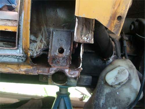

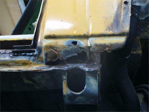

Tatsächlich angeschaut. Ich bin aktuell vor Ort.
hat wie erwartet natürlich ziemlich viel rost.
Die Fenster sehen fast okay aus, nur das letzte der Fahrerseite hat ein Loch. Die Heckklappe hat diverse Löcher.
Der Motor läuft recht gut. Sprang,mit Starthilfe,sofort an.
Es ist halt echt viel zu tun, wir hier bereits mehrfach gesagt.
Innen schaut er, bis auf den Fahrersitz recht gut aus.
Was mich stutzig macht, durch die Motoröffnung kann man ein sehr großes Loch zum linken Radkasten sehen und die Hand durchstecken.
Leider ist das Stoffdach verschimmelt und die Matratze ist komplett verschimmelt,das kann man schon nicht mehr Stockflecken nennen.
Edit: Der Bus wurde 2009 in Deutschland stillgelegt,d.h. es wäre eine Vollabnahme fällig, oder? Gestaltet sich sowas als problematisch?
Edit 2: Sind grade was essen, haben also ein wenig Zeit
Mal schauen ob einer hier reinschaut.
6000 Euro sind meiner Meinung nach viel zu viel. 1500 sind schon viel, wenn man die angegriffene Substanz und die Arbeit sieht, die da noch drinsteckt und die Kosten für Teile.
In der Vergangenheit wurde gespachtelt und überlackiert, der sichtbare Rost ist nur die Spitze des Eisbergs.
Warte lieber noch und schau Dir noch ein paar andere an!
Wenn Du aber weiter dran bleibst, dann solltest Du die typischen Roststellen gut kennen und alle genau überprüfen. Kennst Du diese Kaufberatung? Da stehen sie eigentlich alle drin.
Danach muss alles über den Preis gehen, aber: Es gibt auch "für geschenkt zu teuer"!

Fazit,der bessere Weg war es. Eine Karosse die keine Sorgen macht und der Ausbau kann schön selber gemacht werden.Zur Not auch in der Garage oder vor der Tür.
Evtl. nochmal alles überdenken.
Gruß Frank
