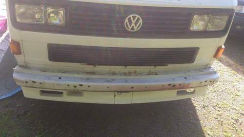

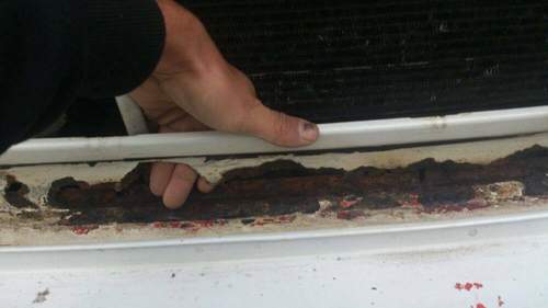

Aber Kai,du weißt doch selber das diese Stellen die so lächerlich klein aussehen,gerade bei unseren Bullis nen Fass ohne Boden werden können.
Bild1-Das Prallelement und die Überlappung zeigen Handlungsbedarf. Obs nur mit entlcken und neuem Lackaufbau getan sein wird? Zeigt sich dann.
Zum Vergleich mal angehängte Bilder. Bus vom Kumpel,da sollte bei dem Besuch eigtl nix dran gemacht werden. War halt Freilauf und man kuckte mal,🙁
Bild2-ja man sieht nix an Rost der rausläuft,aber anheben tut sich die Dichtung schon.
Bild4-für mich sieht das sehr nach nachmodelliert aus.Und auch oben unter dem Scheibenrahmen sind Rostpickel.
Bild7-Ja kann oberflächlich sein. Kann. Aber wenn das Gummi mal abgezogen wird sieht man evtl mehr. Übergang zur B-Säule zeigt ja schon was.
Wollte eigtl damit nur sagen das da evtl noch viel Arbeit wartet.
