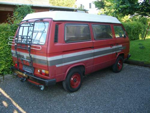

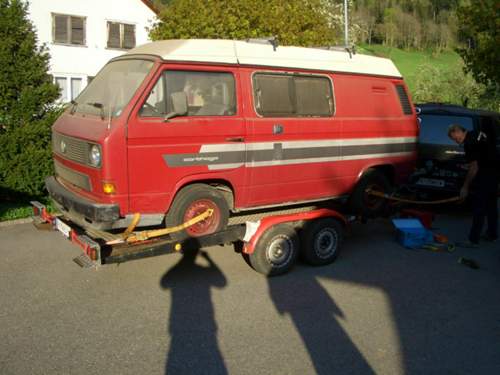

hab auch vor einiger zeit einen originalen T3 camper von carthago für 3.500 euro für meine schwägerin gekauft. der war rostmäßig prima, aber die standzeit von 8 jahren machte eine gründliche überholung der bremsanlage nötig. auch einige leitungen waren arg rostig.
gruß
...ach ja, hier zwei bilder vom bus meiner schwägerin. einmal beim abholen und das zweite, als er so gut wie fertig für den TÜV war.
gruß

@16vmatze schrieb am 25. Dezember 2016 um 13:21:51 Uhr:
gruß
Hallo 16VMatze,
was für ein Dachgepäckträger ist das? Die Montage auf dem Dach sieht interessant aus.
Michael
