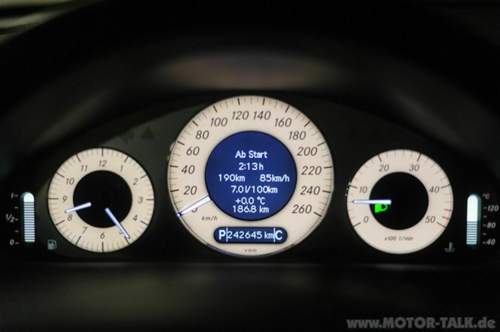

Mein neuer Mindestverbrauchsrekord mit dem E 420 CDI: 7,0 l Diesel pro 100 km. Geschafft durch 20 min herumblubbern in städtischem Gebiet und dann ca. 170 km Autobahn mit Tempomat 110 km/h. Äußerst langweilig, aber ich hatte 2 Stunden in Ruhe zu telefonieren.
Sehr gut, endlich einer, der nicht erst bei Bergab den Durchschnittsverbrauch zurücksetzt und dann ein Foto macht. :-)
