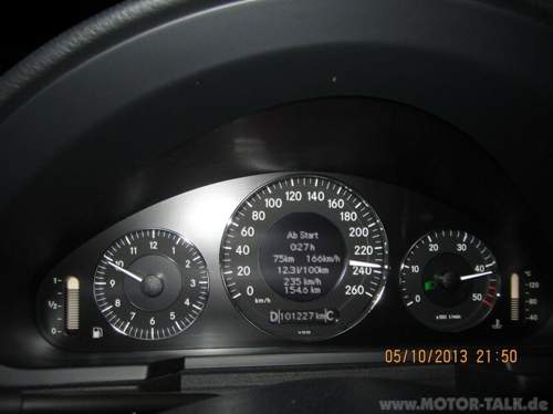

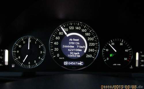

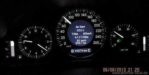

PS: Bilder zum Verbrauchsvergleich hängen an
Img-7886-schleichen
Img-8447-vollast
Img-8596-durchschnitt
