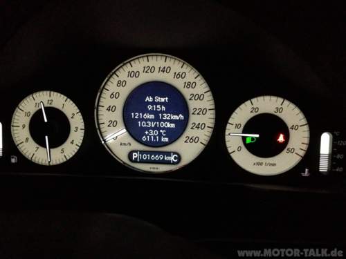

HIer mal ein KI Photo eines 420iger Erstkäufers und Wiederholungstäters, von diesen Verbräuchen träume ich mit dem Biturbo Benziner nur. Nein, die Autobahn war nicht Frei, also häufig Beschleunigen, Bremsen und wo es mal frei war, VMax. Meine 320iger Vorgänger waren im Schnitt 1-2 Liter sparsamer, das Reisen mit dem V8 aber noch mal entspannter.
Gruss Schlurf
