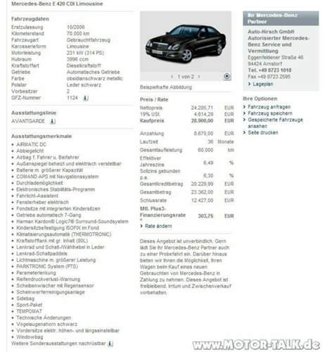

PS: Kann mal jemand was zu dem von mir geposteten Link schreiben? Der spricht mich an, 420 CDI, Sportpaket und Avantgarde. Bei dem wiederspreche ich mich zwar auch wegen "Ich möchte ein unter 100tkm kaufen", aber mobile und autoscout24 finde ich nur 2 Stück die unter 100tkm auf der Uhr haben, aber die beiden haben kein Sportpaket und der einer sogar nur ne Stoffausstattung...

Weiß ich auch gerade nicht 😁 😁 😁 hab ich wohl verwechselt ... aber der hat kein Sportpaket 🙁 🙁
Hier der 1. nochmal
Bild-1
Original geschrieben von RheinMainBenz
Hier der 1. nochmal
Liegt leider nicht mehr in meinem Budget ..
Meine Fresse - die guten 211er kosten noch richtig Geld... Da würde ich sicherlich schon eher Richtung 212er schauen
