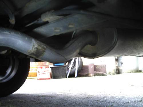

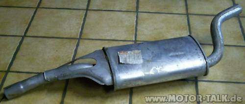

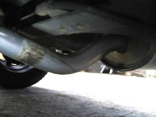

So, hab noch paar Bilder gesucht, draussen regnets junge Hunde, konnt ich meinen leider nicht fotografieren.
WICHTIG: bei (fast) allen Billiganlogen ist der Bogen im Bereich HA / vor Eingang ESD, nicht sauber gezogen, sondern geknickt, gewürgt oder wie ich das sonst nennen soll.
Bild 1 ist `ne Leistritz mit der Verstärkung (Verhindert Risse / Ausreißen am Topfeingang) leider der saubere Bogen nicht klar erkennbar.
Bild 2 ne Billige, zwar mit Verst. , aber der "Knick" im Rohr gut erkennbar
Bild 3 = gaaanz billig, bedarf wohl keiner weiteren Erklärung
Der Hersteller erspart sich: A.) teure Biegemaschinen, B.) qualitativ hochwertiges Material, Billigstahl läßt sich stauchen, aber nicht strecken, die gewalzten Rohre würden beim ordentlichen Biegen reißen / an der Naht platzen C.) der Fertigungsvorgang ist billiger.
Der Rohrquerschnitt wird dadurch um fast 50% reduziert was natürlich die Leistung mindert / den Verbrauch erhöht.
Auch bei allen Billig-SPORT-ESD`s werdet Ihr (ebay etc) den Bereich nicht auf dem Fotos sehen, immer nur die 2 X 60er Endrohre (boh-ey) aber nie das vorm Pott das 38er Röhrchen auch noch zu 50% zugeknickt ist.

Leistritz
Knick-1
Knick-2
