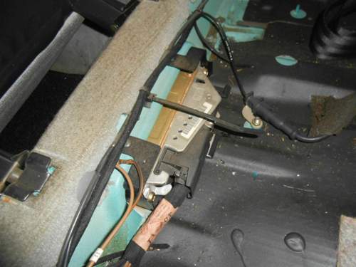

Wie kann ich schon im Vorfeld festellen ob der Wagen wirklich ABS hat? Ist nicht Serie oder?
Dann befindet sich unter der Rückbank, fahrerseitig, ein Steuergerät.
Dscn3801
Dscn3802

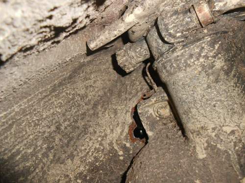

Meine Neuerwerbung vom letzten Jahr hatte nur 188.016 km auf der Uhr und eine neue Hauptuntersuchung. Durchrostungen habe ich dann an Stellen feststellen müssen, die ich bei der Besichtigung nie untersucht hätte und die auch der Prüfer nicht unter die Lupe nimmt: am hinteren Radkasten unter dem Halteblech vom Tankstutzen sowie unter der Kunststoffabdeckung des Heckscheibenwischers.
Mit solchen Sachen muss man wohl leben, für mich war der Gesamteindruck entscheidend, und auch das "Bauchgefühl".
Aus meiner Sicht gehen auch die 800,- € vollkommen in Ordnung, wenn das Angebot im näheren Umkreis bescheiden ist.
Eigentlich ist es hier in Hannover immer recht gut gestellt mit Autos. Nur gute Angebote sind halt selten 😉
Das mit dem Radkasten und dem Tankstutzen ist ein allgemeines Problem bei Volkswagen aus den 80er-90ern. Es gibt so gut wie keinen Golf 2 der dass nicht hat bzw. da behandelt wurde. Hinten sind im Gegensatz zu Vorne keine Radkastenverkleidungen. Und am Tankschlauch sammelt sich der Dreck und wird zu einem ordentlichen Feuchbiotop.
Kp ob das auch so am Passat ist, aber Am Golf2 kann man um zu überprüfen eine Gummisicke am Einfüllloch öffnen.
Das Loch ist von der Radseite aus kaum zu sehen (die schwarze Stelle auf dem Bild). Das Halteblech selbst ist ja noch da, zumindest der größte Teil davon. Aber hinter dem Blech, im Hohlraum, ist der Radkasten durchgerostet. Ich habe das beim Einbau der Laderaumabdeckung eher zufällig vom Kofferraum aus entdeckt, da war der Lack am Radkasten etwas rau. Unter Verwendung eines Schraubenziehers wurde das dann zum Loch.
@Hans-57 schrieb am 18. Februar 2016 um 22:50:46 Uhr:
Ja genau so. Und mit etwas Pech muss man nen kompletten Dom neu einschweißen lassen 🙂

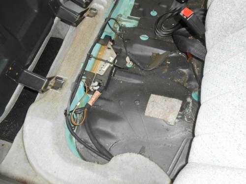

@GhostriderinzheSKY schrieb am 19. Februar 2016 um 22:25:17 Uhr:
Dscn3801
Dscn3802
@Hans-57 schrieb am 19. Februar 2016 um 22:33:16 Uhr:

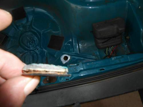

Es ist noch eine "Art" Steuergerät hinten in einer dieser Reserveradmulden verbaut. Ist das die Heckwischerpumpe oder irgendetwas anderes?
Das ist die Unterdruckpumpe für die Zentralverriegelung. 😉
Das ist die Pumpe der Zentralverriegelung (rechts im Hintergrund zu sehen).
