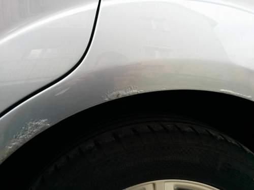

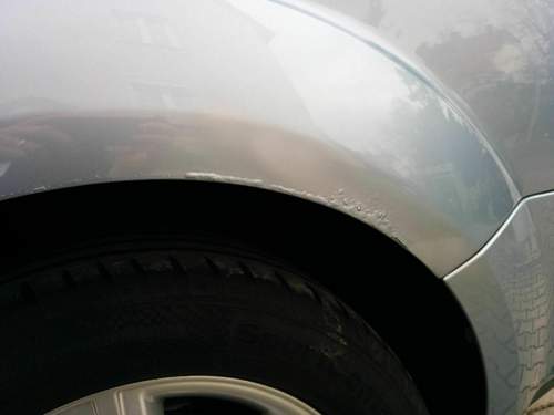

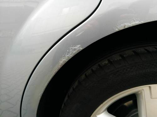

Hab mir jetzt diesen da angesehen. (Ich hoffe der Link haut hin)
Folgende Mängel hab ich festgestellt:
  • Rost am Einstieg Fahrer
  • Steinschläge Scheibe (nix dramatisches, aber halt da)
  • Radlauf rechts muss komplett neu (ziemlich verrostet, vermutlich durch Streifschaden)
  • Macke an der Radioblende (im "Holz"😉
  • Laderaumabdeckung fehlt (Was kostet die neu bzw gebraucht?)
  • Beide Scheinwerfer beschlagen minimal
  • Schramme an der Seitenwand links
  • Heckklappe über Griffleiste (Rost?)
  • Reifen uralt (DOT xx06)
Fehlende Ausstattung entgegen Angebot
  • Isofix
  • Tagfahrlicht (oder wie funktioniert das beim Focus?)
  • MP3-Schnittstelle
  • Scheckheft ist sehr lückenhaft
  • Laderaumabdeckung
Ansonsten wirkt der Wagen gepflegt, auch von unten schaut er gut aus. Bremsen und Radlager hinten sind neu. Aber die gefundenen Mängel sind halt doch ne Hausnummer.
Der Händler hat angeboten Die Reifen zu erneuern, verlangt dafür aber 150 € extra. Genauso möchte er die Roststellen beheben lassen, will dafür aber auch 500 € haben.
Alles in allem weiß ich nicht genau, was ich von dem Angebot halten soll...
EDIT: Ach ja, sind das 16 oder 17 Zöller? Ich tippe auf 16 Zoll, aber sicher bin ich mir nicht.

Mit den Mängeln wäre der mir zu teuer...Preis passt eher zu einem gepflegten Focus mit der Ausstattung.
150 extra für die Reifen ist auch lachhaft...am Ende baut der dir noch NangKang drauf...
Drücke den Preis auf unter 4k und behebe das selber oder such dir nen anderen...
Von den Fotos her würde ich sagen 16''
Ja, das ist auch mein Plan. Entweder nimmt er das Angebot an, oder es wird nix. Mein Bauchgefühl sagt allerdings eher "lass es bleiben".
