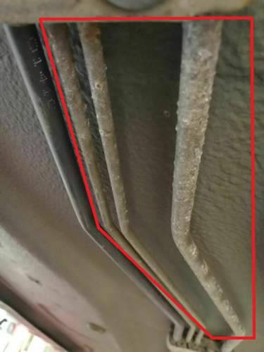

Auch einmal von unten anschauen (lassen), sollten die Brems/Benzinleitungen
so ausschauen wie auf dem exemplarischen Bild weiter unten, gibt es
kurz/mittelfristig Handlungsbedarf... 🙄
