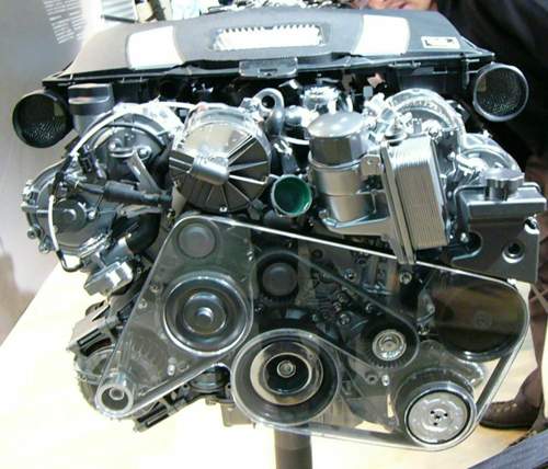

Vor 2007 Finger weg von dem 209er, es sei denn es ist ein M112 verbaut. Alle anderen Motoren sind Schrott (bis 2007).
Bis Ende 2003 wurden Valeo Kühler verbaut welche das Automatiköl mit Kühlmittel fluten. Drauf achten oder direkt tauschen.
Motor der Wahl bleibt der 320er... Logisch.
"Vor 2007 Finger weg von dem 209er, es sei denn es ist ein M112 verbaut.
Alle anderen Motoren sind Schrott (bis 2007)".
Womit MxD absolut Recht hat, link Wikip. :
https://de.wikipedia.org/wiki/Mercedes-Benz_M_272#Praxiserfahrungen
und link Getriebe: https://www.autoplenum.de/.../der-kuehler-hat-das-getriebe-geflutet
Gruß, mike. 🙂

Danke für den Tipp! Wurde der Kuehler generell getauscht wenn bei MB gewartet?
Hallo
nun Schrott nicht unbedingt
wenn der Kühler getauscht wurde und das defekte Zahnrad auch
sind die Motoren recht zuverlässig
ölstopper in den Motorkabelbaum und auch hier herscht Ruhe
mfg
Peter
P.S. wobei ich den M112 bzw den M113 erst Recht den M119 vorziehen würde
