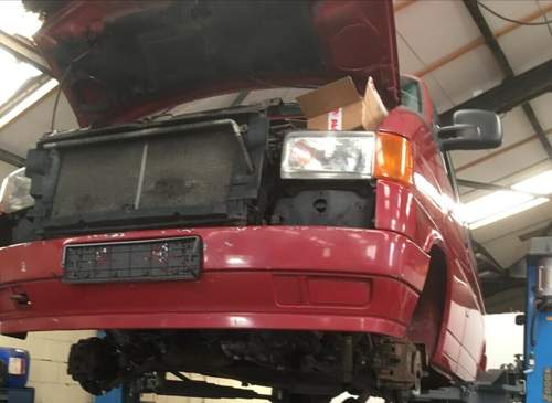

Reparatur war etwas ..... Ein gutes Stückchen.... Teurer
Jetzt ist er angemeldet und läuft

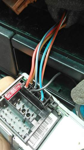

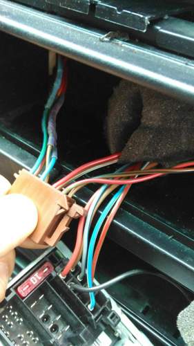

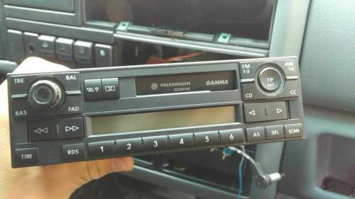

Hey ich möchte nun mein Gamma 5 anschließen. Leider scheint es keinen Strom zu bekommen oder möchte nicht anspringen.
In meinem Golf lief es eigentlich problemlos.
Pinbelegung passt eigentlich auch außer dass man Antennenverstärker auspinnen muss :
T4:
https://t4-wiki.de/wiki/Radio#Anschlussbelegung
Gamma V:
http://www.autoradio-adapter.eu/.../
Hat jemand eine Idee woran es liegt? Bei eingeschalteter Zündung tut sich nichts.
Die Lötquetschklemmen sind beim Braunen Stecker auf Grund der nachrüsteten Tür LS vorne. (Leider denn die hinten sind deswegen stillgelegt....)
Das kann eigentlich nur an der Belegung liegen.
Das Radio kann man ja auch ohne Zündung einschalten.
Hat der Zigarettenanzünder Strom?
Ja Zig hat Strom.
Muss beim schwarzen Stecker nicht klm 30 hin da wo dieses schwarze Kabel zur Antenne geht
Die Belegung ist auf dem Gamma sicher aufgedruckt
Die vom Gamma kenne ich. Geht nur darum zu gucken wo der Unterschied zum t4 liegt
