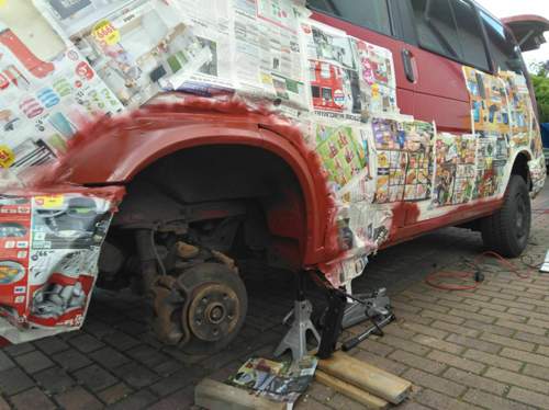

Heute wird schonmal die Fahrerseite geschliffen und gelackt.
Hatte mir nicht den Farbcode notiert und auf Paprikarot getippt im Shop. Mal gucken ob der Farblack passt.
Morgen werden dann die Polster gereinigt und Montag wird der Twintec D300 hoffentlich endlich richtig eingetragen....

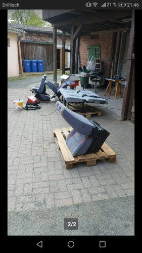

War ordentlich anstrengend heute. Ständig kam ein Regen dazu. Deswegen habe ich es nicht mehr geschafft die Innenausstattung einzubauen und einen neuen Teppich zu verlegen. Immerhin ist die Bank relativ sauber geworden...
