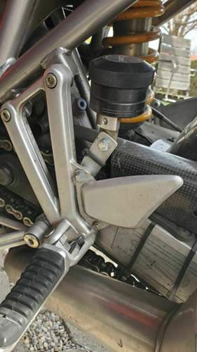

So, bin jetzt soweit, den SCOTTOILER einzubauen. Hat jemand vielleicht eine Idee oder gar ein Foto, wie man intelligenterweise den Ölschlauch verlegt bei einer ST4s?
Es geht um den Übergang vom Rahmen zur Schwinge. Die Schwingenbewegung spielt ja eine Rolle und zu nah sollte er wohl auch nicht an der Kette oder am Auspuff verlaufen. Vielen Dank!
Bild habe ich jetzt keines, aber ich habe bei mir den Schlauch hinter der Fahrer-Fußraste runter zur Schwinge geführt. Und dann auf der Unterseite der Schwinge nach hinten zum Kettenblatt.
@quattro_28 schrieb am 14. April 2021 um 18:21:37 Uhr:
Ja, das war auch meine Idee, wollte aber mal eine zweite Meinung einholen. Ich werde das mal so machen. Vielen Dank!
Dass der Schlauch dann relativ nah am Auspuff entlang läuft scheint ja wohl kein Problem zu sein?!
Denn unter die Schwinge kann man ihn ja erst nach der unteren Schleifschiene leiten. Vorher müsster er dann seitlich an der Schwinge verlaufen, oder wo sonst?
ich habe heute 2 Bilder gemacht, ein bissl was kann man darauf sehen.
Und hier noch die Anleitung, nachmachen erlaubt 😁
Auf meiner ST4s ist ein Cobbra, in einem früheren Beitrag habe ich das erwähnt.
Der ist auf einem Stück flachem Alu am Fussraster mit montiert.
Der Schlauch geht auf der Rückseite weiter zur Schwinge, befestigt mit Kabelbindern.
Eine ausreichend lange Biegung im Schlauch sorgt für genug Spielraum.
Weiter geht's an der Unterseite der Schwinge, einfach wieder Kabelbinder.
An der Schwinge auch die Führung für den Schlauch so angebracht,
dass das Ende direkt an's Zahnrad gelegt wird.
That's it ...
Wenn's hilft ...
Bikergruß vom Bert

Leider kann ich die Schlauchbiegung auf den Bildern nicht sehen. Das habe ich aber mittlerweile getestet. Da gibt es an der Stelle der Fussraste wenig Bewegung von der Schwinge, vielleicht plus/minus höchstens zwei Zentimeter. Das sollte also mit einer kleinen Schlaufe im Schlauch gut funktionieren.
Mache ich mal und berichte dann wieder. Thanks!
LG: Wolfgang
@woal schrieb am 15. April 2021 um 21:38:38 Uhr:
Ja, leider ist die Biegung nicht zu sehen,
ich hab auch von der rechten Seit versucht ein Bild zu machen,
aber auch von da sieht man's nicht richtig.
Trotzdem, du bist auf dem richtigen Weg,
an dieser Stelle ist die Bewegung gering, da klappt das schon.
Viel Erfolg
Bikergruß vom Bert
