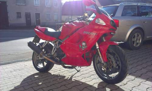

@quattro_28 schrieb am 22. Oktober 2020 um 19:53:54 Uhr:
@Bert: oha, stimmt. Da war doch was :-) Scheinwerfer wieder aktiv ?
@Mike
schau mal, das war beim Umbau, schon länger her ....
https://www.motor-talk.de/.../doppelscheinwerfer-i210000519.html

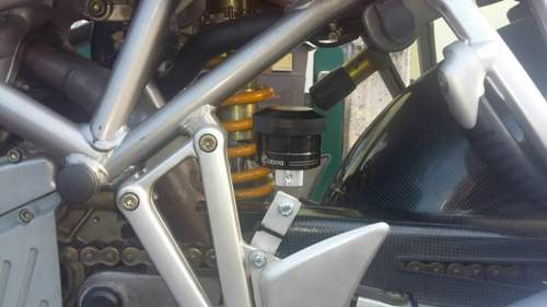

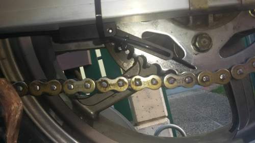

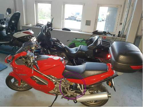

@Mike & Wolfgang
Hiho, ich hab auch einen Kettenöler, aber den betätige ich einfach mechanisch; ein bissl drehen, schon wird die Kette geschmiert. Einfach nach dem tanken, beim losfahren.
Ist in den diversen Foren vielfach beschrieben, bei Interesse einfach nach "Cobrra" suchen, oder hier
-> https://www.louis.de/artikel/cobrra-nemo-2-kettenoeler/10010167
Übrigens; als Schmiermittel verwende ich biologisch abbaubares Sägekettenöl. Das wird nicht abgeschleudert, nimmt auch nur sehr wenig Dreck auf. Habe ich auch auf der Multistrada...
Bildchen hänge ich noch an ...

@Bert: Top. Hatte das Bild gesehen, und noch gedacht was das für ein schöner Scheinwerfer ist. Hatte da noch nicht gecheckt dass es DER Scheinwerfer ist ;-) Meiner sieht allerdings nicht mehr so schön aus, könnte mal wieder ein Winterprojekt werden.
Die "Cobra" kenne ich, hat ein Kamerad von mir auch. Aber am Lenker montiert, so kann er jederzeit drehen. Ich bin halt etwas technikverspielt, und der McCoi ist mit Pumpe (immer die Selbe Menge), geschindigkeitsabhängig, mit Regensensor und Kontrollleuchten. Voll programmierbar, eine richtig schöne spielerei.

Hi Freunde,
#Mike; Scheinwerfer, die Schale ist mit Carbonfolie überzogen,
das sollte eigentlich so an die 5 Jahre halten. Hier gibt's noch was zum lesen dazu
[unzulässige Fremdforenlinks z.T. mit Anmeldezwang entfernt, siehe Linkregeln | NoGolf | MT-Team, Moderation]
Das war mal meine ST2 auf den Bildern, hab die meinem Freund geborgt,
er hat sie mir nicht mehr zurück gegeben (hab Geld dafür bekomen ... 😁)
#Mike & Wolfgang; Cobrra
eine 1/4 Drehung reicht für runde 300 Kilometer also eine Tankfüllung;
ich wollte das nicht am Lenker haben, ist nur noch ein Teil das im Weg ist.
Unten bei der Fussraste stört er nicht, und wenn's zu regnen beginnt,
greif ich runter und drehe noch mal 1/4 weiter.
