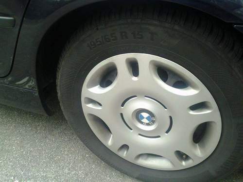

durch einen glücklichen Zufall bin ich an nen tollen Touring 318i BJ2003 gekommen 🙂
Dieser hat auch noch die Standartfelgen mit BMW Radkappe 🙂 Ich bin ehrlich ich kenn mich was Reifen angeht überhaupt nicht aus...hab auch schon einige Foren durchsucht und auch hier die sufu benutzt...aber was passendes kam nicht raus..
wer kann mir denn sagen welche Spurverbeiterung ich vornehmen kann ohne bördeln oder ziehen zu müssen...und wo ich gute Platten bestellen kann...will nicht den erstbesten kram kaufen der mir dann zerbröselt 🙂

Standardfelgen gibt es viele - wäre interessant zu wissen welche 😁 Ohne diese Info können wir dir leider nicht sagen, was passt.
Denn die Breite der Spurplatten hängt von der Breite der Felge und der Einpresstiefe ab.
Ein Foto der Felge würde fast schon reichen, kannst aber hier auch selber schauen, welche du hast:
http://felgenkatalog.auto-treff.com/
Da er schreibt mit Radkappen, denke ich das man von 15" Stahlfelgen ausgehen kann.

also um diese gehts hier 🙂 was kann ich da maximal an verbreiterung da verbauen 🙂
12170457-1019542791445376-1594996237-n
0mm ... weil alles andere affig aussieht. Besorge dir vernünftige Felgen und gut ists.

Bei 8 Zoll breiter Felge mit 225er Reifen geht maximal ET 35.
Also als Faustformel kann man sagen: 10 mm pro Seite sind drin.
ok fein 🙂 das ist schonmal ne aussage..gibt nämllich auch stimmen das 30 pro achse drin sind..aber da war ich skeptisch,..was meint ihr
Das kommt natürlich immer auf Felgen- und Reifenbreite an. Das mit den 10 mm ist sehr pauschal. Es gibt auch Kombinationen, wo man schon ohne Spurplatten ziehen muss. (10 Zoll breite Felge zum Beispiel)
Also Stahlfelgen auf Spurplatten?? das ist doch absolut ausgeschlossen!! Denn das Aluminium der Spurplatten ist weicher als die Stahlfelge! bekommst du übrigens auch nirgends eingetragen.
Mein Tipp: Keine Spurplatten für den Winter - lass das einfach so, extrem scharf wird es sowieso nicht aussehen.
Wenn du schöne Alufelgen für den Sommer hast kannst da noch einmal drüber nachdenken.
