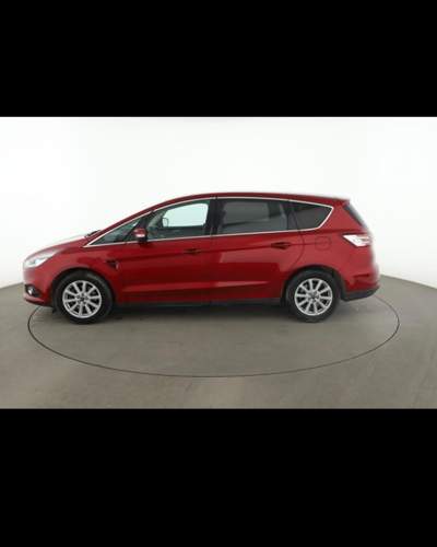

Ich wollte hier mal Rückmeldung geben. Meine Frau und ich haben uns für einen roten Smax aus 2017 entschieden. Er hat alles was wir wollten. Unter 100.000 km, neuer Tüv, Scheckheft, Automatik, Diesel, 180 PS, Sync 3 und Sony Radio, (Standheizung), AHK, uvm. Bezahlt haben wir am Ende 17.000.
Vielen Dank für die ganzen Tipps und Hinweise. Ich bin vollkommen zufrieden. Zwischen dem Wagen und meinem Focus aus 2006 liegen Welten. Auch wenn er immer ein treuer Begleiter war, freue ich mich auf die Zeit mit dem Smax als Familienauto für unsere kleine Familie.
Allseits gute Fahrt an alle.

Glückwunsch und allzeit gute Fahrt.
Dann jetzt unbedingt ForScan besorgen und gleich mal den Zielwert für die Batterieladung auf 95 oder 100 Prozent hochsetzen. Gerade bei Standheizung ist das Pflicht.
Dann knitterfreie Fahrt!
Technisch scheint er sehr gut dazustehen, das Candy Rot sähe im Sport Paket (ST-Line) noch geiler aus. Preislich ist er aber der wirtschaftlichen Situation geschuldet leider teurer als vor ein paar Jahren noch - im Verhältnis gesehen.
Aber das ist allgemein bei den Autos so, meine Kollegin schaut sich nach ein Kleinwagen um, die Karren kosten gebraucht mit einigen Kilometer drauf soviel wie ihr aktueller damaliger Neuwagen.
PS: da es kein Ecoblue ist, solltest Du Ruhe vor dem DPF haben. Er steckt zwar einiges weg bei Kurzstrecke, aber trotzdem immer mal auf die Bahn gehen und um die 2500 bis 3000rpm fahren zum freibrennen.
