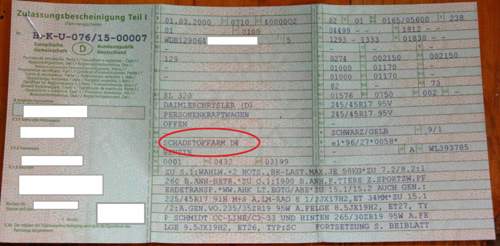

Bei Durchsicht der Annoncen fallen mir öfter unterschiedliche Angaben über die Euronorm auf. Wer kann mir darüber etwas sagen? Es kommt ja für mich inzwischen nur noch ein Mopf 1 infrage und zwar als 280 oder 320 SL.

Die Mopf1 sind im besten Falle Euro2.
Die Mopf2 hingegen haben schon Euro3, damit kann man in den bekannten Fahrverbotszonen auch weiterhin fahren, so ist zB der Stickoxid-Ausstoß bei nur etwa 20% der Euro2 Fahrzeuge und liegt damit auch unterhalb der Hälfte eines Euro6D-temp Diesels, also noch Reserven für den Fall weiterer Einschränkungen.

Die späten Mopf 1 sind in Euro 2 eingestuft. Mein SL 320 mit EZ 4/97 auch.
Ansonsten ist Umschlüsseln möglich.
Hier ist die Fahrgestellnummer maßgebend.
SL 320 von FIN WDB 129 063 1F 107 483 bis WDB 129 063 1F 139 732 sind wohl umschlüsselbar.
Die älteren nur mit nachgerüstetem Kaltlaufregler.

@ChezHeinz schrieb am 18. Oktober 2021 um 10:20:58 Uhr:
@129fe Die Mopf1 sind im besten Falle Euro2.
Die Mopf2 hingegen haben schon Euro3, damit kann man in den bekannten Fahrverbotszonen auch weiterhin fahren, [...]
Man könnte meinen, du machst das Absichtlich. Die bekannten Fahrverbotszonen musste ich googeln, zwei Strassen in Mainz und zwei weitere Strassen in Darmstadt. Habe ich etwas übersehen?
…das Auto wird vermutlich ein „Japaner“ sein (Code 498). Die haben alle mit KE-Jetronic (240KW) eine derartige Einstufung. Habe auch so einen. Hatte damals meine „liebe Mühe“ mit dem Eintrag, weil auch unsere Zulassungsstelle nur Euro 2 dafür in deren Liste hatte.
Ich vermutete der TE hatte die Fahreinschränkungen (bereits geltende oder mglw kommende) bei seiner Frage im Sinn, daher die oa Antwort.
Glücklicherweise wurde die Stickoxidbelastung in vielen Städten ja erfolgreich gesenkt, ob die Maßnahmen der Städte oder vielleicht nur der geringe Berufspendelverkehr wg Corona / Homeoffice dafür Grundlage sind entzieht sich meiner Kenntnis, jedenfalls steht zu hoffen, dass es auch niedrig bleibt und wir so alle unsere alten Schätzchen auch weiter betreiben können. Da der Mopf2 ja Euro 3 (nicht D3) hat, kann ich dir auch nicht sagen wo es Einschränkungen gibt, denn sie waren bislang für diese Schadstoffklasse kein Thema, ich meine mich allerdings zu erinnern, dass im europäischen Ausland schon einige weiter sind in dieser Frage.

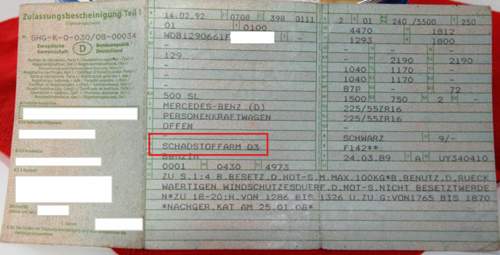

@111erBernd …das Auto wird vermutlich ein „Japaner“ sein (Code 498).
Nein, da wurde ein Kaltlaufregler nachgerüstet. Wenn ich mich recht erinnere, mutiert damit selbst ein M119 mit ME von Euro 2 auf D3. Was natürlich Unsinn wäre, weil sinnlos - es sei denn, diese vier Straßen müssen unbedingt passiert werden.
@129fe Da der Mopf2 ja Euro 3 (nicht D3) hat [...]
Falsch, es ist D4.
D4
Dir ist schon klar, dass es hier einmal um eine europäische und andererseits um eine deutsche Norm geht, gell?
Ja, und dir auch?
Möchtest du den TE verwirren?
Das von dir genannte D4 wird in Euro 3, das vorher genannte D3 wird in Euro 2 eingestuft - insofern gab es oben nichts was einer Korrektur deinerseits bedurfte.
Für die Frage, ob man sich jetzt einen Youngtimer zum Fahren kauft oder eher in Gefahr läuft sich einen teuren Blumenkübel für den Vorgarten zu holen ist die Euronorm ausschlaggebend. Euro 2 - Blumenkübel, Euro 3 - Fahrzeug. Aber wie schon oben gesagt sieht es mit Stickoxiden ja derzeit gut aus. Noch Fragen?

Interessant. Ich habe gerade festgestellt, dass bei mir direkt Euro 3 zusätzlich zu D4 eingetragen wurde. Extra beantragt habe ich nichts. Liegt dass daran, dass es sich hier um einen Rückkehrer aus USA handelt?
