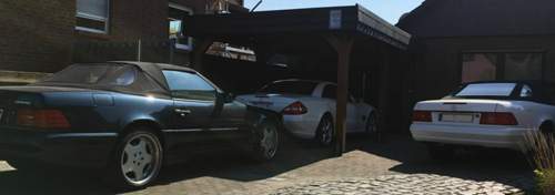

…so ist es! Und die „neuen“ V6/V8, also M112/M113 kamen 1998. Ein 1999er ist also „immer“ ein V-Motor. Der hat dann auch einen Code 809, MJ99. Zum Verbrauch nur soviel: der Fahrer und die Fahrbedingungen machen weit mehr aus als die Motoren! Beispiele kann man schön im „Spritmonitor“ sehen. Dort sind z.B. viele SL500 „notiert“. Da gibt es Leute mit über 100 Betankungen und 11,5 L/100Km bzw. 11,9 L/100Km für M113 und M119. Also nur geringe Unterschiede. Wir haben auch zwei „500“; einen R129 Modell 1991 mit KE-Jet und 326 PS und einen CL500 C215 von 2000 mit M113 (beide unter 50.000Km) und beide haben bei zurückhaltender Fahrweise Verbräuche zwischen 11-11,5 Liter/100Km. Noch eine Ergänzung zum M112 (V6-280): der kürzere Hub lässt den Motor etwas weicher laufen, dafür fehlt es „unten“ etwas am fülligem Verlauf. Obiges gilt im übrigen sinngemäß auch für den M104. Fazit: lieber auf den Zustand, die Wartungshistorie, die Laufleistung und die individuell „passende“ Ausstattung schauen. Dabei sind die V8 natürlich immer „lässiger“ zum Cruisen, aber selbst frühe R129 mit dem M103 (300SL) lassen sich sehr schön fahren solange man keine Ampelrennen machen möchte.
