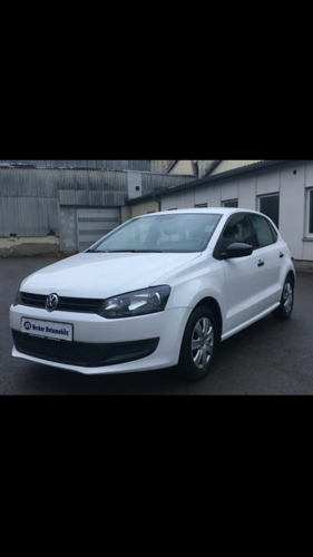

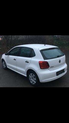

als Zweitwagen möchte ich mir bzw. meiner Frau ein Polo 1.2 kaufen. Das Fahrzeug wird ausschließlich für Kurzstrecken gefahren.
Folgendes Angebot inkl. 2 Jahre Garantie habe ich mir angesehen und auch Probe gefahren.
Trendline
91.000 km
5 Türig
2.Hand
Lückenlos Scheckheftgepflegt
letzter Service 05/2017 bei 87857km
Nichtraucherfahrzeug
Gepflegter Zustand
Preis 5.600€
Was meint ihr? Auf was sollte ich noch bei diesem Modell achten.

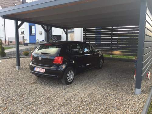

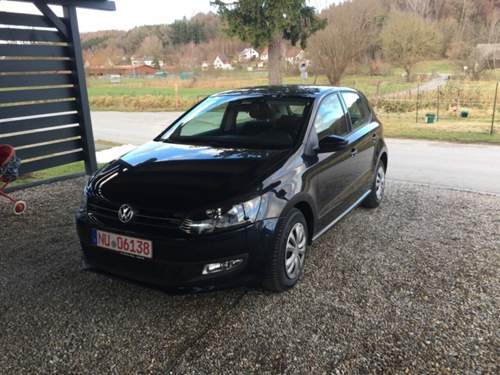

Also ich habe
In den genannten Thread den Polo gekauft
Zu dem Polo soweit
Bj 05/2012
1 Fahrzeughalter
Scheckheft gepflegt
65.000km
Klima,Kurvenlicht
Nebelscheinwerfer und so ander Kleinlichkeiten noch
8fachberreift
Preis war 6.800€
konnte noch auf 6.500€ runter handeln
Habe ihn gekauft war ein guter Preis.
